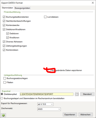

Hallo.
Es kommt immer wieder vor, dass Mandanten das Büro wechseln. Ich bin dann dafür verantwortlich eine Datensicherung (Rewe) durchzuführen, und dem Mandanten zukommen zu lassen.
Da nicht jeder Steuerberater Datev einsetzt, muss die Sicherung im Datevformat durchgeführt werden.
Wenn ich z.B. 10 Jahre sichern muss, ist das sehr aufwendig.
Gibt es ein Trick von dem ich nichts weiß, eine Rewe Komplettsicherung im Datevformat durchzuführen ?
mkinzler
Nachricht 2 von 16
567 Mal angesehen
Wichtig ist, dass dieser Haken nicht gesetzt ist.

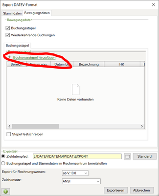

Auf der 2. Seite alle Stapel hinzufügen
