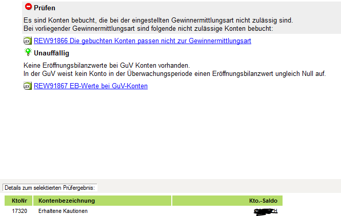

warum erhalte ich eine Fehlermeldung bei einer EÜR, wenn ich das Konto 1732 (erh. Kautionen) bei einer EÜR bebucht habe?
Wo soll eine erhaltene Kaution eines Untermieters sonst hingebucht werden?

P.S. Wie kann ich die "unauffälligen" Ergebnisse ausblenden?
Warum wird darauf hingewiesen, dass auf GuV Konten kein EB Wert gebucht wurde? Das ist ja wohl selbstverständlich und wurde nur jahrelang von der Datev beim Jahresübernahmedialog vorgeschlagen

das Konto 1732 wird vermutlich ebenso behandelt wie das ganz in der Nähe gelegene Konto 1730: https://www.datev-community.de/message/46465#46465 (dort als Konto 3610 angegeben, da SKR-04-Bucherin).
Wo sind Sie denn? Ist das ein Bildschirmfoto aus der Fibu-Überwachung? Dann geht das hier:
bzw. direkt beim Aufrufen.
nee, das kam bei der Ausgabe der Jahresabschlussauswertungen. Eine Option in den Eigenschaften war nicht auswählbar.Leider schaffe ich es nicht, die Meldung in dieser Form zu reproduzieren. Ich finde sie nur in den Hinweisen:

Hallo Herr Müller,
die Meldung taucht nicht nur bei Konto 1732, sondern auch bei anderen Verbindlichkeitskonten in einer EÜR auf, z.B. 1700, 1701 etc.
Vielleicht kann sich die Datev dazu äußern, wo man solche Konten zuordnen soll? Die können doch durchaus in einer EÜR auftauchen und sind nicht "gewinnermittlungsart-fremd".
Einen passenderen Kontenzweck kann ich für diesen Sachverhalt nicht finden. Zumal ich bei diesem Mdt. tatsächlich bisher nur im Standard und ohne individuelle Kontenzwecke, also ohne Referenzsystem, gebucht habe, da einem jegliche Individualität im Zusammenspiel der Programme so leicht um die Ohren fliegt. Aber das ist ein anderes Thema...
