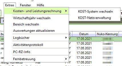

ich hätte mal eine Frage zum Rechnungswesen (Mittelstand Faktura m. Rechnungswesen).
Wenn ich eine Buchung wie hier habe und diese ist bereits festgeschrieben, kann man dann im Rechnungwesen
noch irgendwo herausfinden, welcher DATEV Nutzer diese Buchung gebucht hat? Man kann sich wohl über UO
den Belegtyp anzeigen lassen, aber wir möchten den Benutzer wissen. Solange eine Buchung noch nicht festgeschrieben ist, wird der DATEV Benutzer angezeigt, danach leider nicht mehr. Übersehe ich hier etwas?
Danke für Tipps dazu

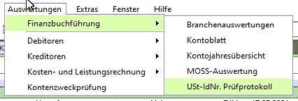

Hallo @N_Wanke , danke für den Tipp.
Können Sie mir vielleicht genauer nennen wo der Menüpunkt Primanota zu erreichen ist.
Dieser wird mir nicht angezeigt unter Auswertungen, kann es sein dass eine Berechtigung fehlt?

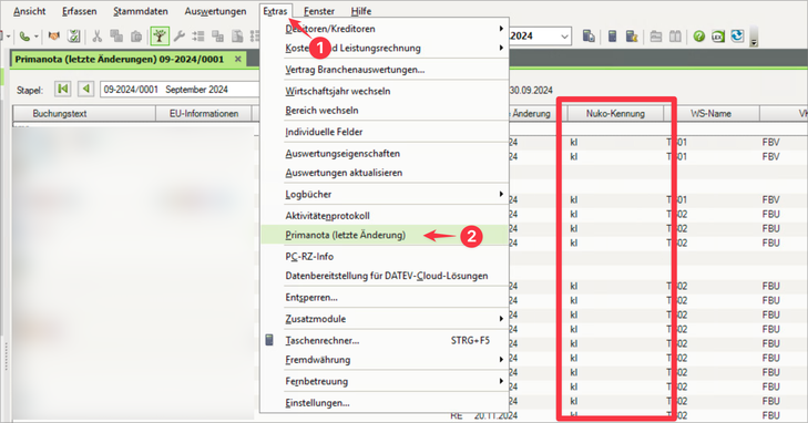

Hallo Matthias,
unter Extras -> Primanota (letzte Änderung) können Sie jederzeit sehen welcher Nutzer die Buchungen getätigt hat. Das geht sowohl bei festgeschriebenen Buchungen als auch bei noch nicht festgeschriebene Buchungen.

Entschuldigung ich hab einen Schritt vergessen:
Auswertungen --> Finanzbuchführung --> Primanota
Ansonsten findet man die Auswertung aber auch auf der linken Seite:

Tatsächlich finde ich diesen Eintrag hier nicht. Gibts das?

Nachricht 8 von 19
6152 Mal angesehen
Ich glaube es ist wirklich ein Rechte-Problem, denn auch hier im Menü fehlt der Eintrag und links in der Ordnerstruktur ist er auch nicht vorhanden

Hallo Matthias,
bei den Diktatkürzeln von den Buchungsstapeln geben ich Ihnen Recht diese sind nicht Aufschlussreich.
Wenn aber mein beschriebener Punkt genutzt wird und man dann einen Stapel öffnet wird einem angezeigt welcher DATEV-Benutzer an welchem Tag die jeweiligen Buchungen erstellt hat.
Auf diese Einstellung hat man nur Einfluss wenn man sich mit einem anderen Nutzer anmeldet und die Buchungen dann vornimmt.

Wenn Sie die Punkte nicht sehen, kann es entweder an den Rechten liegen oder wenn der Mandant selber bucht an der eingesetzten Version von Rechnungswesen.

Also freischalten konnte ich die Primanota Funktion schon einmal.
Wir sehen es uns jetzt mal an, ob es uns weiterhilft.
Danke an alle.

siehe @björn weiter oben:
Hallo Matthias,
