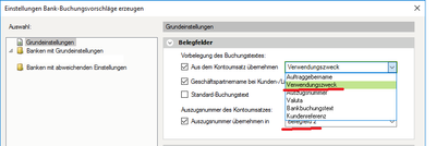

Ich buche einen Mandanten mit dem Kontoauszugsmanager. Kann ich irgendwie einstellenen, dass der Verwendungszweck in das Belegfeld 1 übernommen wird?
Hab nur gefunden, wie ich die Auszugsnummer dort hin übernehme.

Bei Ihrem Beispiel wird leider einmal der Buchungstext mit dem Verwendungszweck ergänzt
Bei der unteren Auswahl wird zwar das Belegfeld 1 ergänzt, aber mit der Auszugsnummer des Kontoauszuges, also leider auch nicht die Antwort auf mein Problem, da ich den Verwendungszweck gerne im Belegfeld 1 hätte.

die Übernahme des Verwendungszwecks ist nur in den Buchungstext möglich.
Aus welchem Grund benötigen Sie die Übernahme in das Belegfeld 1?
