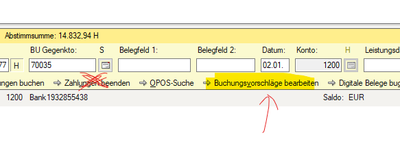

Ich habe nun sämtliche Optionen durchprobiert (Doppelklick, Enter etc. - mit Rechtsklick informiert mich DATEV über die Unmöglichkeit, den Beleg in die Maske zu laden)  und lande jedes Mal im "Abgleich FIBU-Saldo mit Kontoauszug". Das klicke ich weg und Datev schickt mich zum Zuordnen digitaler Belege und öffnet eine Übersicht des unverbuchten "Kundenkontos". Von dort komme ich auch nicht mehr zur Belegübersicht zurück.
Ich hab mal zwei Screenshots angehängt;
nr1 - Stapelübersicht
nr2 - wo ich anschließend lande
Hat es vielleicht mit dem Importweg der Daten zu tun? Beim Herkunftszeichen zeigt er mir an, dass der Stapel über den Primanota-Export erzeugt wurde.
Einigermaßen ratlose Grüße,
Johann

Nicht "Zahlungen Buchen", sondern "Buchungsvorschläge bearbeiten"
Moonshine
Nachricht 13 von 17
339 Mal angesehen
Die Belege wurden wahrscheinlich schon über "Buchungsvorschläge bearbeiten" eingespielt.
Dies sieht man ja in Screenshot 1, das Buchungsvorschläge mit Belegen angeheftet zur Bearbeitung bereitstehen.
Bitte den ersten Buchungsvorschlag anklicken oder + bestätigen.
Dieser wird nun in die Erfassungsmaske übernommen, wo man ihn anpassen kann oder man kann ihn mit -/+ als Soll oder Haben Buchung kennzeichnen und dann mit + direkt auslösen und dann mit + den nächsten Buchungsvorschlag in die Erfassungsmaske holen.
Die Belege kann man entweder über das Belegzeichen bei der Buchung aufrufen oder bei der Erfassungsmaske rechts ist auch ein Belegzeichen.
Hoffe das ist soweit verständlich.
Problem liegt wahrscheinlich an der Quelle der Belege, wo diese herkommen, wodurch da immer der Ablageort aufgerufen wird. Kann ich so auch nicht prüfen.

das Problem war, dass die Option, die digitalen Belege zuzuordnen noch eingeschaltet war. So ist das Programm immer in die Belegmaske gesprungen. Nachdem ich die Option ausgeschaltet habe, sehe ich, dass die Belege nicht länger angeheftet sind und kann fluffig mit + einen Buchungssatz nach dem anderen "durchbuchen" und bekomme eine erste Ahnung davon, dass das sehr befriedigend sein kann.

Kann mir das hier nur so vorstellen, dass die Belege hinterlegt sind und siehe Screenshots bereits hinterlegt sind und wenn man die bucht, diese nicht beachten muss und deswegen nicht zuordnen muss, was normalerweise immer der Fall ist. Aber gut dass sich das geklärt hat.
