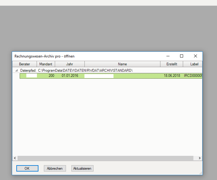

Die Installation lief durch, ich kann auch im Bestandsmanager die Daten ins Rechnungswesen einlesen, ohne Fehler.

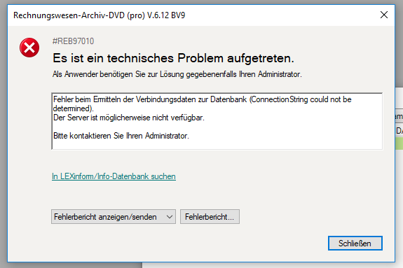

Wenn ich aber den Bestand öffnen will, erhalte ich den Fehler
#REB97010 sinngemäß - "Daten können nicht gefunden werden, SQL Server läuft nicht"

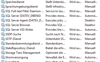

haben Sie bei den Diensten mal nachgeschaut, ob der SQL-Server-Dienst auch gestartet ist?

Die Dienste sollten eigentlich laufen, meines Wissens nach eine gewöhnliche Rechnungswesen Archiv BluRay

#REB97010
Fehler beim Ermitteln der Verbindungsdaten zur Datenbank (ConnectionString could not be determined).
Der Server ist möglicherweise nicht verfügbar.
Bitte kontaktieren Sie Ihren Administrator.

ExceptionCollection EventTopicException
Topic: topic://Datev.Irw.BusinessComponents.Common.Common.InternalShares.ClientSelectionConfirmed
Exception 1 in Collection:
ExceptionType: Datev.Irw.SystemComponents.Data.DataAccess.ExecReadDataTableFailedException
#REB97030
Das Lesen von Daten aus der Datenbank ist fehlgeschlagen (Read DataTable failed).
ExceptionSource
Datev.IrwBasis.SystemComponents.Data.DataAccess
TargetSite
Int32 ReadDataInternalAsync(Datev.Irw.Kernel.IDatabaseInfo, System.Data.DataTable, System.Data.SqlClient.SqlCommand, Datev.Irw.Kernel.ICancelManager)
Details:
ThreadId: 1
ThreadName: DFLMainThread
ExtendedStackTrace:    bei Datev.Irw.Kernel.ReadDataIrwException..ctor(String message, Exception innerException)
   bei Datev.Irw.SystemComponents.Data.DataAccess.SqlDataAccessService.ReadDataInternalAsync(IDatabaseInfo dbInfo, DataTable target, SqlCommand cmd, ICancelManager cancelManager)
   bei Datev.Irw.SystemComponents.Data.DataAccess.SqlDataAccessService.ReadData(IDatabaseInfo dbInfo, DataTable target, SqlCommand selectCommand, ICancelManager cancelManager)
   bei Datev.Irw.SystemComponents.Data.DataAccess.DataAccessService.GetDataDataObject[T](IDatabaseInfo databaseInfo, ISelectStatement statement, ICancelManager cancelManager)
   bei Datev.Irw.SystemComponents.Data.DataAccess.DataAccessService.GetData[T](IDatabaseInfo databaseInfo, ListParam listParam, ISelectStatement statement, ICancelManager cancelManager)
   bei Datev.Irw.SystemComponents.Data.DataAccess.DataAccessService.Read[T](IDatabaseInfo dbInfo, ReadParam param, ICancelManager cancelManager)
   bei Datev.Irw.SystemComponents.Data.DataAccess.DataAccessService.Read[T](IDatabaseInfo dbInfo, ISelectStatement statement, ICancelManager cancelManager)
   bei Datev.Irw.SystemComponents.Common.Business.ContextServiceBase.ReadBmjList(DatabaseInfo dbInfo, ContextServiceBmjReadParams param, IFilter additionalFilter, String udfName)
   bei Datev.Irw.SystemComponents.Common.Business.ContextServiceBase.ReadBmj(DatabaseInfo dbInfo, ContextServiceBmjReadParams param)
   bei Datev.Irw.SystemComponents.Common.Business.ContextServiceBase.CreateContext(DatabaseInfo dbInfo, Context context, ContextServiceMdtCreateParams param, Boolean reRead, ProgressHandler progressHandler)
   bei Datev.Irw.SystemComponents.Common.Business.ContextServiceBase.CreateContextBmj(DatabaseInfo dbInfo, ContextServiceMdtCreateParams param)
   bei Datev.Irw.BusinessComponents.Common.Common.Workflow.RwArchivOeffnenWorkItem.ApplyClient(IVerwaltRwArchiv clientInfo, SecureString passwort)
   bei Datev.Irw.BusinessComponents.Common.Common.Workflow.RwArchivOeffnenWorkItem.OnClientSelectionConfirmed(Object sender, DataEventArgs`1 e)
   bei System.RuntimeMethodHandle.InvokeMethod(Object target, Object[] arguments, Signature sig, Boolean constructor)
   bei System.Reflection.RuntimeMethodInfo.UnsafeInvokeInternal(Object obj, Object[] parameters, Object[] arguments)
   bei System.Reflection.RuntimeMethodInfo.Invoke(Object obj, BindingFlags invokeAttr, Binder binder, Object[] parameters, CultureInfo culture)
   bei Datev.Framework.EventModel.Subscription.CallOnUserInterface(Object sender, EventArgs e, ICollection`1 exceptions, String traceCategory)
   bei Datev.Framework.EventModel.EventTopic.CallSubscriptionHandlers(Object sender, EventArgs e, IEnumerable`1 handlers)
   bei Datev.Framework.EventModel.EventTopic.Fire(Object sender, EventArgs e, WorkItem workItem, PublicationScope scope)
   bei Datev.Framework.EventModel.EventTopic.Fire(Publication publication, Object sender, EventArgs e)
   bei Datev.Framework.EventModel.Publication.PublicationHandler(Object sender, EventArgs e)
   bei Datev.Irw.BusinessComponents.Common.Common.Presentation.RwArchivOeffnenController.OnOk(Object sender, IVerwaltRwArchiv typedVerwaltRwArchiv)
   bei Datev.Irw.BusinessComponents.Common.Common.Presentation.RwArchivOeffnenView.extendedGridClients_DoubleClickSelectedRow(Object sender, DoubleClickEventArgs e)
   bei Datev.Framework.Windows.Controls.ExtendedGrid.FireDoubleClickSelectedRow(DoubleClickRowEventArgs e)
   bei Datev.Framework.Windows.Controls.ExtendedGrid.EventRuntimeGridDoubleClickRow(Object sender, DoubleClickRowEventArgs e)
   bei Infragistics.Win.UltraWinGrid.UltraGrid.OnDoubleClickRow(DoubleClickRowEventArgs e)
   bei Infragistics.Win.UltraWinGrid.UltraGrid.FireEvent(GridEventIds id, EventArgs e)
   bei Infragistics.Win.UltraWinGrid.RowUIElementBase.OnDoubleClick(Boolean adjustableArea)
   bei Infragistics.Win.UltraWinGrid.RowCellAreaUIElementBase.OnDoubleClick(Boolean adjustableArea)
   bei Infragistics.Win.UltraWinGrid.CellUIElementBase.OnDoubleClick(Boolean adjustableArea)
   bei Infragistics.Win.ControlUIElementBase.ProcessDoubleClick(Object sender, EventArgs e)
   bei Infragistics.Win.Utilities.ProcessEvent(Control control, ProcessEvent eventToProcess, EventArgs e)
   bei Infragistics.Win.UltraControlBase.OnDoubleClick(EventArgs e)
   bei System.Windows.Forms.Control.WmMouseUp(Message& m, MouseButtons button, Int32 clicks)
   bei System.Windows.Forms.Control.WndProc(Message& m)
   bei System.Windows.Forms.Control.ControlNativeWindow.OnMessage(Message& m)
   bei System.Windows.Forms.Control.ControlNativeWindow.WndProc(Message& m)
   bei System.Windows.Forms.NativeWindow.Callback(IntPtr hWnd, Int32 msg, IntPtr wparam, IntPtr lparam)
   bei System.Windows.Forms.NativeWindow.DefWndProc(Message& m)
   bei Infragistics.Win.UIAutomation.UiaProviderControlNativeWindow.WndProc(Message& msg)
   bei Infragistics.Win.EditorWithMask.AccessibleTextManager.AccessibleTextSubclasser.WndProc(Message& msg)
   bei Infragistics.Win.FormattedLinkLabel.FormattedLinkEditor.AccessibleTextManager.AccessibleTextSubclasser.WndProc(Message& msg)
   bei Infragistics.Win.FormattedLinkLabel.IMENativeWindowManager.IMENativeWindow.WndProc(Message& m)
   bei System.Windows.Forms.UnsafeNativeMethods.DispatchMessageW(MSG& msg)
   bei System.Windows.Forms.Application.ComponentManager.System.Windows.Forms.UnsafeNativeMethods.IMsoComponentManager.FPushMessageLoop(IntPtr dwComponentID, Int32 reason, Int32 pvLoopData)
   bei System.Windows.Forms.Application.ThreadContext.RunMessageLoopInner(Int32 reason, ApplicationContext context)
   bei System.Windows.Forms.Application.ThreadContext.RunMessageLoop(Int32 reason, ApplicationContext context)
   bei System.Windows.Forms.Application.RunDialog(Form form)
   bei System.Windows.Forms.Form.ShowDialog(IWin32Window owner)
   bei Datev.Framework.PresentationModel.Workspaces.SdiWorkspace.OnShow(Control smartPart, WindowSmartPartInfo smartPartInfo)
   bei Datev.Framework.PresentationModel.Workspaces.Workspace`2.Show(Object smartPart, ISmartPartInfo smartPartInfo)
   bei Datev.Framework.PresentationModel.Workspaces.Workspace`2.Show(Object smartPart)
   bei Datev.Irw.BusinessComponents.Common.Common.Workflow.RwArchivOeffnenWorkItem.RunRwArchivOeffnen()
   bei Datev.Irw.BusinessComponents.Common.Common.Workflow.RwArchivOeffnenWorkItem.OnRunStarted()
   bei Datev.Framework.WorkItemModel.WorkItem.Run()
   bei Datev.Irw.ApplicationComponents.Common.EntryPoint.CommonEntryPointWorkItem.RunRwArchivOeffnen()
   bei System.Delegate.DynamicInvokeImpl(Object[] args)
   bei Datev.Framework.ActionModel.Command.Execute()
   bei Datev.Framework.ActionModel.ActionTarget.Execute()
   bei Datev.Framework.ActionModel.Action.Execute()
   bei Datev.Irw.SystemComponents.AppFrame.Workflow.CommandBarActionTargetAdapterWithEventMapping.OnMappingEventHandler(Object sender, EventArgs e)
   bei Datev.Framework.PresentationModel.CommandBars.CommandBarControlTemplate.Perform()
   bei Datev.Framework.PresentationModel.CommandBars.CommandBarHost.Perform(ICommandBarControlTemplate controlTemplate)
   bei Datev.Framework.PresentationModel.CommandBars.CommandBarHost.OnToolClick(Object sender, ToolClickEventArgs e)
   bei Infragistics.Win.UltraWinToolbars.UltraToolbarsManager.OnToolClick(ToolClickEventArgs e)
   bei Infragistics.Win.UltraWinToolbars.UltraToolbarsManager.FireEvent(ToolbarEventIds id, EventArgs e)
   bei Infragistics.Win.UltraWinToolbars.ToolBase.OnToolClick()
   bei Infragistics.Win.UltraWinToolbars.ButtonToolUIElement.DoClickProcessing(MouseEventArgs e)
   bei Infragistics.Win.UltraWinToolbars.ButtonToolUIElement.OnMouseUp(MouseEventArgs e)
   bei Infragistics.Win.ControlUIElementBase.ProcessMouseUpHelper(Object sender, MouseEventArgs e)
   bei Infragistics.Win.ControlUIElementBase.ProcessMouseUp(Object sender, MouseEventArgs e)
   bei Infragistics.Win.UltraWinToolbars.UltraToolbarsDockArea.OnMouseUp(MouseEventArgs e)
   bei Infragistics.Win.UltraWinToolbars.UltraToolbarsDockArea.DockAreaSubClasser.WndProc(Message& m)
   bei Datev.Framework.PresentationModel.PresentationManager.RunShell(IShellWorkspace shell)
   bei Datev.Framework.ApplicationModel.ShellApplication`1.Start()
   bei Datev.Irw.SystemComponents.AppFrame.Interface.ApplicationLauncherBase.Start()
   bei Datev.Framework.ApplicationModel.Application`1.Run()
   bei Datev.Irw.SystemComponents.AppFrame.Interface.ApplicationLauncherBase.OnStartApplicationRunMethod()
   bei Datev.Irw.SystemComponents.AppFrame.Interface.ApplicationLauncherBase.OnMainStarted(String[] args)
   bei Datev.Irw.SystemComponents.AppFrame.Interface.ApplicationLauncherBase.ApplicationMain(String[] args, ApplicationLauncherBase applicationInstance)
   bei Datev.Irw.Application.Launcher.Program.Main(String[] args)
StackTrace
  InnerException 1
  ExceptionType: Datev.Irw.SystemComponents.Data.DataAccess.CantDetermineConnStringException
  #REB97010

   bei System.Threading.Tasks.Task`1.InnerInvoke()
   bei System.Threading.Tasks.Task.Execute()
      InnerException 2
      ExceptionType: Datev.Irw.SystemComponents.Data.DataAccess.CantOpenConnException
      #REB97020
      Fehler beim Öffnen der Verbindung zur Datenbank.
      ExceptionSource
      TargetSite
      Datev.Framework.Data.IDatevSqlConnection GetDatevConnection(Datev.Irw.Kernel.DatabaseInfo)
      Details:
      ThreadId: 27
      ThreadName:
      ExtendedStackTrace:    bei Datev.Irw.Kernel.ConnectionIrwException..ctor(String message, Exception innerException)
   bei Datev.Irw.SystemComponents.Data.DataAccess.DbManager.GetDatevConnection(DatabaseInfo dbInfo)
   bei Datev.Irw.SystemComponents.Data.DataAccess.DataAccessBase.<>c__DisplayClass20_0.<GetDatevConnection>b__0(KnownDB knownDb)
   bei System.Collections.Concurrent.ConcurrentDictionary`2.GetOrAdd(TKey key, Func`2 valueFactory)
   bei Datev.Irw.SystemComponents.Data.DataAccess.DataAccessBase.GetDatevConnection(IDatabaseInfo dbInfo)
   bei Datev.Irw.SystemComponents.Data.DataAccess.DataAccessBase.GetSqlConnection(IDatabaseInfo dbInfo)
   bei Datev.Irw.SystemComponents.Data.DataAccess.DataConnection..ctor(DataAccessBase service, IDatabaseInfo dbInfo)
   bei Datev.Irw.SystemComponents.Data.DataAccess.SqlDataAccessService.ReadDataInternal(IDatabaseInfo dbInfo, DataTable target, SqlCommand cmd, CancellationToken token)
   bei Datev.Irw.SystemComponents.Data.DataAccess.SqlDataAccessService.<>c__DisplayClass97_1.<ReadDataInternalAsync>b__0()
   bei System.Threading.Tasks.Task.ExecutionContextCallback(Object obj)
   bei System.Threading.ExecutionContext.RunInternal(ExecutionContext executionContext, ContextCallback callback, Object state, Boolean preserveSyncCtx)
   bei System.Threading.ExecutionContext.Run(ExecutionContext executionContext, ContextCallback callback, Object state, Boolean preserveSyncCtx)
   bei System.Threading.Tasks.Task.ExecuteWithThreadLocal(Task& currentTaskSlot)
   bei System.Threading.Tasks.Task.ExecuteEntry(Boolean bPreventDoubleExecution)
   bei System.Threading.Tasks.Task.System.Threading.IThreadPoolWorkItem.ExecuteWorkItem()
   bei System.Threading.ThreadPoolWorkQueue.Dispatch()
   bei System.Threading._ThreadPoolWaitCallback.PerformWaitCallback()
      StackTrace
            InnerException 3
            ExceptionType: Datev.Framework.Data.DatevSqlConnectionException
            #DB30001
            Error at DatevSqlConnection: ConserveManagerException: ''
            ExceptionSource
            Datev.Framework.Data.PlugIn
            TargetSite
            Datev.Framework.Data.ConnectionInfo GetConnectionStringByConserve(Boolean)
            Details:
            ThreadId: 27
            ThreadName:
            ExtendedStackTrace:    bei Datev.Framework.Data.DatevSqlConnectionException..ctor(String id, String message, Exception innerException, DatevSqlConnectionManagerError errcode)
   bei Datev.Framework.Data.DatevSqlConnection.GetConnectionStringByConserve(Boolean fast)
   bei Datev.Framework.Data.DatevSqlConnection.GetConnectionString()
   bei Datev.Framework.Data.DatevSqlConnection.Create(ConnectionConfiguration connectionConfiguration, Boolean openDatabase)
   bei Datev.Framework.Data.CreateWithConnectionConfiguration.Create(DatevSqlConnection parent)
   bei Datev.Framework.Data.ConnectionManager.Get(String key)
   bei Datev.Framework.Data.ConnectionManager.AddAndGetConnection[T](ConnectionConfiguration connectionConfiguration)
   bei Datev.Irw.SystemComponents.Data.DataAccess.DbManager.AddAndGetDatevConnection(String key, ConnectionConfiguration connectionConfig)
            ExceptionDisplayStyle: Unexpected
            ErrorCode: ErrorFromConserve
            StackTrace
                    InnerException 4
                    ExceptionType: Datev.Framework.Data.ConserveManagerException
                    #DB30001
                    Es ist ein Fehler in Verbindung mit dem Conserve Service aufgetreten.
                    ExceptionSource
                    Datev.Database.ConserveManager.PlugIn
                    TargetSite
                    Datev.Database.PublicInterfaces.DataContracts.GetConnectionDataResponse GetConnectionDataFromConserve(Datev.Database.PublicInterfaces.DataContracts.GetConnectionDataRequest, System.String)
                    Details:
                    ThreadId: 27
                    ThreadName:
                    ExtendedStackTrace:    bei Datev.Framework.Data.ConserveManagerException..ctor(String id, String message, String details, Exception innerException)
   bei Datev.Framework.Data.ConserveManager.GetConnectionDataFromConserve(GetConnectionDataRequest request, String conserveServer)
   bei Datev.Framework.Data.ConserveManager.GetConnectionData(ConnectionConfiguration connectionConfiguration, Boolean getItFast)
   bei Datev.Framework.Data.ConserveManager.GetConnectionString(ConnectionConfiguration connectionConfiguration, ConnectionStringType connectionStringType, Boolean getItFast, Boolean separateCredentials)
   bei Datev.Framework.Data.ConserveManager.GetConnectionInfo(ConnectionStringType connectionStringType, ConnectionConfiguration connectionConfiguration, Boolean getItFast)
                    ErrorCode: NoError
                    Details:
                    ReasonId: 60020
                    StackTrace
                              InnerException 5
                              ExceptionType: Datev.Database.PublicInterfaces.ConserveException
                              #DB60020
                              Bei einer Aktion mit der Datenbank ist ein Fehler aufgetreten. Die Gesamtgröße überschreitet das unterstützte Limit von 10240 MB (10GB) pro Datenbank.
Weitere Details gekürzt aufgrund der Länge von @K. Schönweiß.

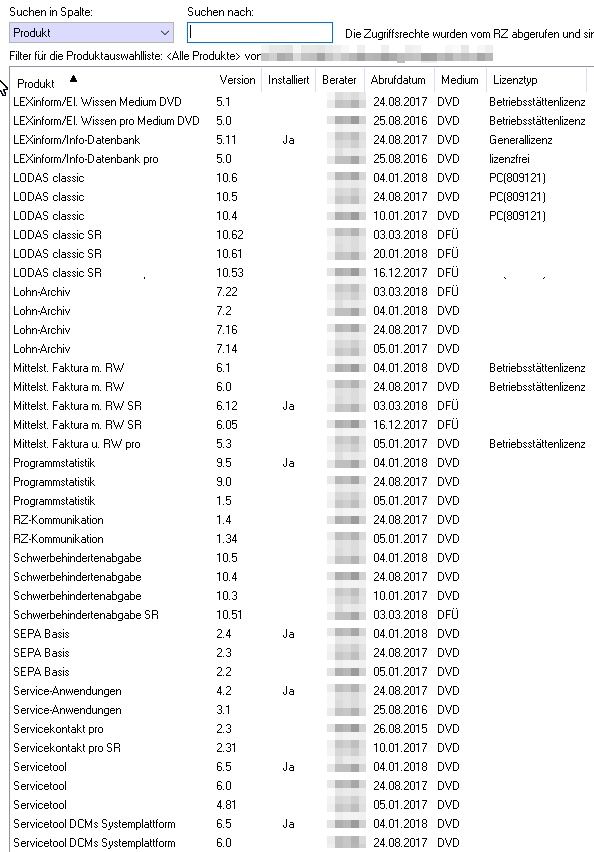

Server-Client mit "Mittelstand Faktura mit Rechnungswesen 6.12". Im Installationsmanager unter "Ausgeblendete Produkte" wird nur "Der Filter konnte keinen Eintrag anzeigen" gemeldet. Da dürfte nichts ausgeblendet sein.

Sie sind ein selbstbuchender Mandant? Dann wird also die Rewe-Archiv-DVD nicht zum Leistungsumfang gehören bei einer Netzwerkinstallation.
Vielleicht kann hier ja der DATEV-Support mal zu Klärung beitragen?

Ja richtig, wir sind selbstbuchender Mandant. Ihre Aussage hilft schon einmal weiter.

Ok. Dann sind wir (hier) ja auch schon mal einen Schritt weiter.
Es kann durchaus sein, dass das Rewe-Archiv nicht unbedingt zum Leistungsumfang gehört. Folglich also auch bei Ihnen nicht "sichtbar" ist. Aber diese Wissenslücke lässt sich durch eine fundierte DATEV-Auskunft sicherlich lösen.
Habe leider auf die Schnelle auch kein entsprechende Dokument finden können. Aber auch das wird sicherlich der Support liefern. Warten wir´s also ab...

@Datev
Ist es möglich dass bei einem selbstbuchenden Mandant der "Mittelstand Faktura mit Rechnungswesen" im Einsatz hat, das Programm "Rechnungswesen-Archiv DVD" standardmäßig nicht im Leistungsumfang enthalten ist?
Vielen Dank

Das liegt evtl. an der "Zielsetzung" des Programmes. Ist ja relativ einfach gehalten...

Hallo Herr Sammel,
das Programm Rechnungswesen Archiv sollte mit dem Filter "Alle Produkte" im Installations-Manager zu finden und zu installieren sein.
Sollte es sich bei Ihnen anders verhalten, wenden Sie sich bitte per Servicekontakt oder Hotline 0911/319-38606 ans uns.

also das wäre die Übersicht, ich würde meinen das Archiv fehlt, ich finde es jedenfalls nicht.
