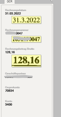

Sehen Sie sich das einmal an und versuchen Sie mit "einem Blick" den Fehler zu erkennen:
DATEV,
es besteht der Wunsch, daß man auch mit ein wenig betagteren Augen erkennen kann, ob die OCR richtig arbeitet.
Problem: die unterschiedlichen Feldgrößen, unterschiedlichen Platzierungen, usw. machen es meinem Auge schwierig, die OCR schnell auf Korrektheit zu prüfen.
Ein korrekt erkannter Beleg:
Warum ist der "Geschäftspartner" und das Gegenkonto zu winzig angedruckt im Vergleich zu den eher unwichtigen Dingen?

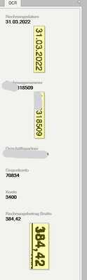

Das lässt sich natürlich auch auf die Spitze treiben:
Erkennt denn kein Programmierer, was die Anforderungen des Anwenders sein könnten?
Ja, Beleg drehen, und den dann auch gedreht behalten.
