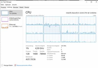

Server: (der Client- PC wartet)

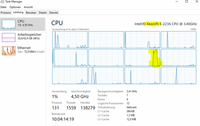

Ist dieses Problem noch nirgends aufgetreten. (OHG, abw. WiJa)
Jede Änderung eines Buchungssatzes läßt den SQL- Server für 5 - 10 Sekunden auf Höchstlast rechnen:
Gerade bei Kapitalkonten- Umbuchungen eine Zumutung.
