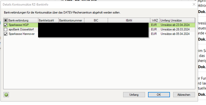

Es sind doch 3 Banken: SK Hildesheim, SK Hannover und ApoBank
Folgende Haken-Kombinationen bleiben:
SK-Hildesheim mit SK-Hannover
SK-Hannover mit ApoBank
Sobald die SK-Hildesheim einen Haken bekommt, springt der von der ApoBank wieder raus.

So schauts heute aus.
Wie gesagt, fliegt der Haken bei der ApoBank immer raus, solange der Haken bei der Sparkasse HGP (=Hildesheim) drin ist.

Die Prüfziffer der IBAN der ApoBank war in den "Einstellungen Bankkontoumsätze" falsch. Der nette DATEV-MA hat's gesehen und geändert. Der Haken ist wieder drin und wie es scheint auch dauerhaft - zumindest einen Neustart hat's schon gehalten.
