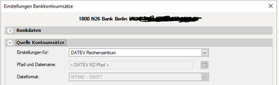

leider schaffe ich es nicht, die Kontoumsätze meiner N26 Bank in Datev Rechnungswesen einzuspielen.
In DUO funktioniert es wunderbar und ich kann meine Umsätze dort einsehen und bearbeiten.
Folgende Meldung wird mir anzeigt, wenn ich versuche die Umsätze über "Mandat ergänzen" abzuholen:
Folgende Einstellungen sind derzeit im Rechnungswesen hinterlegt:
(Leider habe ich die Bank wohl doppelt hinterlegt)
Hier ein Auszug aus den "Einstellungen Bankkontoumsätze"
Es wäre super, wenn mir jemand weiterhelfen könnte. Ich komme anhand der Anleitungen leider nicht mehr weiter.
Vielen Dank und viele Grüße
GLH

bei N26 gibt es keine RZ-Bank-Info.
https://apps.datev.de/help-center/documents/1018653

Stattdessen wäre der DATEV Zahlungsverkehr ein möglicher Weg.
Elektronische Kontoumsätze über Bank online übernehmen

Vielen Dank. Mit der Anleitung konnte ich das Problem lösen! 🙂
