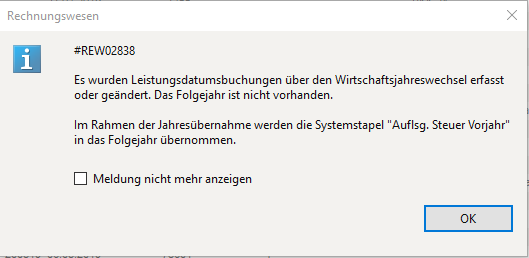

Guten Tag,
aus heiterem Himmel taucht beim schließen der Buchungsvorläufe plötzlich folgender Hinweis auf:
Nun habe ich gedacht, da hat wohl eine meiner Kolleginnen beim Buchen versehentlich einmal das Jahr 2020 im Leistungsdatum erfasst - ist jedoch nicht der Fall. Daher verwirrt mich diese Meldung etwas und nun bin ich auf der Suche nach der Ursache.
Hat vielleicht hier jemand einen Tipp?

Hallo Herr Bischof,
es muss eine Buchung mit Rechnungsdatum 2020 existieren, nicht mit dem Leistungsdatum 2020. Sie können diese ggf. über die Buchungsübersicht herausfinden.

Hallo @SB119,
die Programm-Meldung
 kommt, wenn beim Verlassen des Buchungsstapels im Feld Belegdatum ein Datum hinterlegt ist, welches über das gebuchte Wirtschaftsjahr hinausgeht.
Sie möchten eine Rechnung erfassen, bei der das Leistungsdatum höher als das Rechnungsdatum ist. Diese Sachverhalte können wir aktuell nicht unterstützen. Es handelt sich dabei umsatzsteuerlich um eine Anzahlung / Vorauszahlung.
In der Auswertung Buchungsübersicht können Sie erfasste Buchungen mit Leistungsdatum und abweichenden Steuerperiode kontrollieren.
Sie können in dieser nachvollziehen, welche Buchungen die Stapel "Auflsg. Steuer …" und "Auflösung Steuer Vorjahr" erzeugt haben.
VORGEHEN:
Abweichende Steuerperiode mit Buchungsübersicht kontrollieren
1. Auswertungen | Finanzbuchführung | Buchungsübersicht wählen.
2. Im Arbeitsblatt Buchungsübersicht folgende Einstellungen vornehmen:
Kriterium: abweichende Steuerperiode Leistungsdatum
Auswahl:
* "nicht leer" (um Steuerperioden im gleichen Wirtschaftsjahr zu kontrollieren)
* "größer" und "WJ-Ende" (um Steuerperioden im Folgejahr zu kontrollieren)
3. Schaltknopf Primanotabuchungen wählen und auf Übernehmen klicken.
Die Auswertung wird aufbereitet.
4. In der Auswertung die Spalten Datum, Leistungsdatum und Abweichende Steuerperiode Leistungsdatum prüfen.
Ziehen Sie sich ggf. die Spalten nach vorn.
Wenn die Buchungen mit Leistungsdatum falsch erfasst wurden, diese korrigieren.
