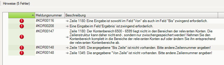

Hallo @p_brandt
Wenn Sie Ihr KOST-System nutzen möchten, bearbeiten Sie erst die Zeilenstruktur.
1. Sie löschen alle Zeilen außer der Zeile mit den Fahrzeugkosten. Die Konten müssen mindestens die gleichen sein, wie in Ihrer Kontenverteilung (4000 - 4185). Anschließend klicken Sie Zwischenspeichern (ohne Prüfung). Schließen Sie die Zeilenstruktur.
2. Öffnen die Relevante Konten. Löschen Sie alle Kontenbereiche. Erfassen Sie die gleichen Konten, die Sie in der Zeilenstruktur eingetragen haben. Speichern und schließen Sie die relevanten Konten.
3. Öffnen Sie die Zeilenstruktur. Hier klicken Sie auf Endspeichern (mit Prüfung).

Vielen Dank für die Info, aber das führt dann beim Endspeichern zu 5 Fehler (s.Anlage).
Leider scheitern das Einrichten an vielen Stellen. Da ich aber schon zwischengespeichert hatte, habe ich mir jetzt die Zeilenstruktur komplett zerschossen, so dass ich auch keinen Betriebsabrechnungsbogen mehr  berechnen kann.
Jetzt bleibt mir nur noch die Löschung des KOST Bestandes. Habe aber schon entsprechende Umbuchungen vorgenommen, die ich ebenfalls löschen kann.
An der Stelle muss ich leider sagen, das Video Von A. Hausmann ist m.E. überhaupt nicht umsetzbar bzw. da benötigt man ein 2. Video für die Einrichtung.
Ich bekomme das so nicht hin. Leider völlig verbrauchte Stunden
