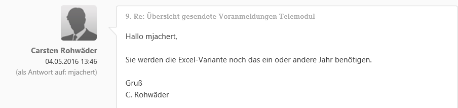

Hallo Frau Schönweiß,
hier nur zwei Beispiele für diese alte Anforderung ...
Herr Rohwäder hatte vor zwei Jahren schon vermutet, dass die Umsetzung etwas länger dauern könnte ... 😉

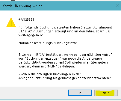

Standard- Hinweise automatisieren.
Regelmäßig kommen Programmabfragen, die sicherlich wichtig sind, jedoch in einigen Fällen immer mit der identischen Antwort weggeklickt werden und wo eine verkehrte Auswahl weitreichende Reparatur- Maßnahmen zur Folge hat.
Bitte bei solchen Fenstern ein [ x ] für "Auswahl merken und nicht mehr Nachfragen" für das betroffenen Mandantenjahr einbauen:

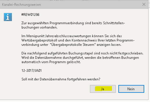

Bankkontoumsätze Folgejahr.
Bitte irgend eine Applikation in ReWe einbauen, daß man schnell während der Jahresabschluß- Arbeiten nachschauen kann, ob ein Betrag, der bislang noch nicht gebucht wurde (hier GewSt- Erstattung) in den letzten Tagen doch noch auf der Bank einging.
Heute muß umständlich eine neue Rewe- Instanz geöffnet werden.
