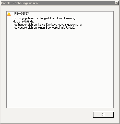

Gerne nachrüsten, dass das Leistungsdatum auch bei Buchungen GuV-Konto an Kasse/Bank zulässig ist

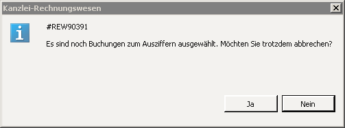

Ein weiterer Verbesserungsvorschlag:
Diese unnötige Rückfrage, die noch dazu unsinnigerweise mit Nein vorbelegt ist, kann entfernt werden. Alternativ ergänt werden um Diese Meldung nicht erneut anzeigen.
Viele Grüße & einen angenehmen Start in die Woche.

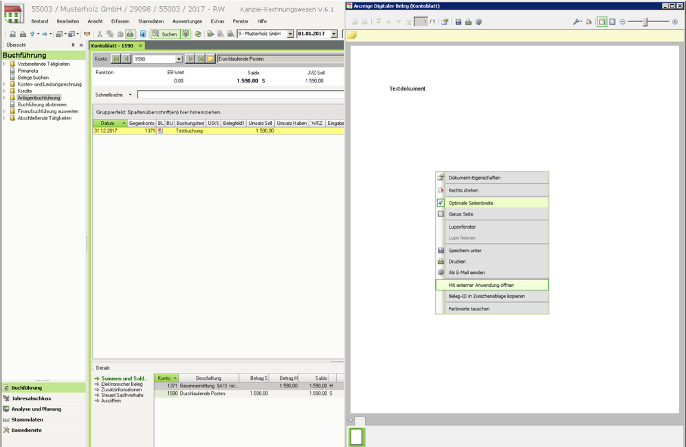

Nida_Niazioglou
Nachricht 75 von 345
367 Mal angesehen
Hallo 0815,
zur 12.0 wird das Leistungsdatum als Spalte und Filter in die Offene-Posten-Liste aufgenommen.  Bis zur Umsetzung folgendender Workaround:
Aufbereitung der OPOS-Liste im Rahmen des Jahresabschlusses
Mit freundlichem Gruß
Nida Niazioglou
Service Rechnungswesen (FIBU)
Nida Niazioglou | Service Rechnungswesen (FIBU) | DATEV eG
Nida_Niazioglou
Nachricht 76 von 345
367 Mal angesehen
Hallo 0815,
wo befinden sich Ihre Belege und wo genau wünschen Sie sich diese Anzeige?
Nida Niazioglou
Service Rechungswesen (FIBU)

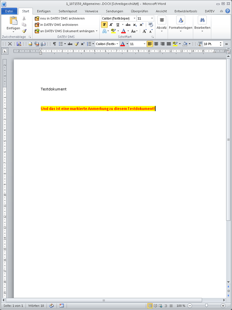

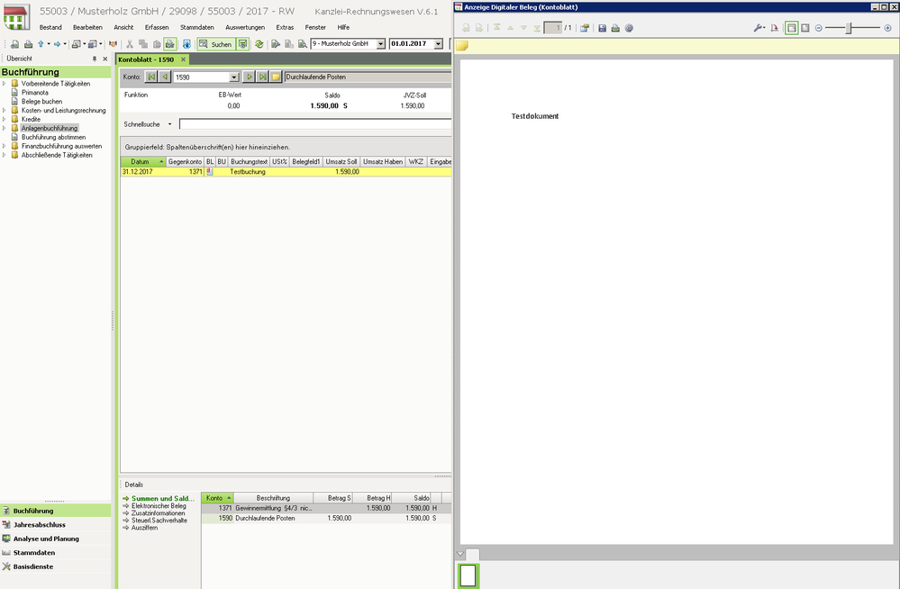

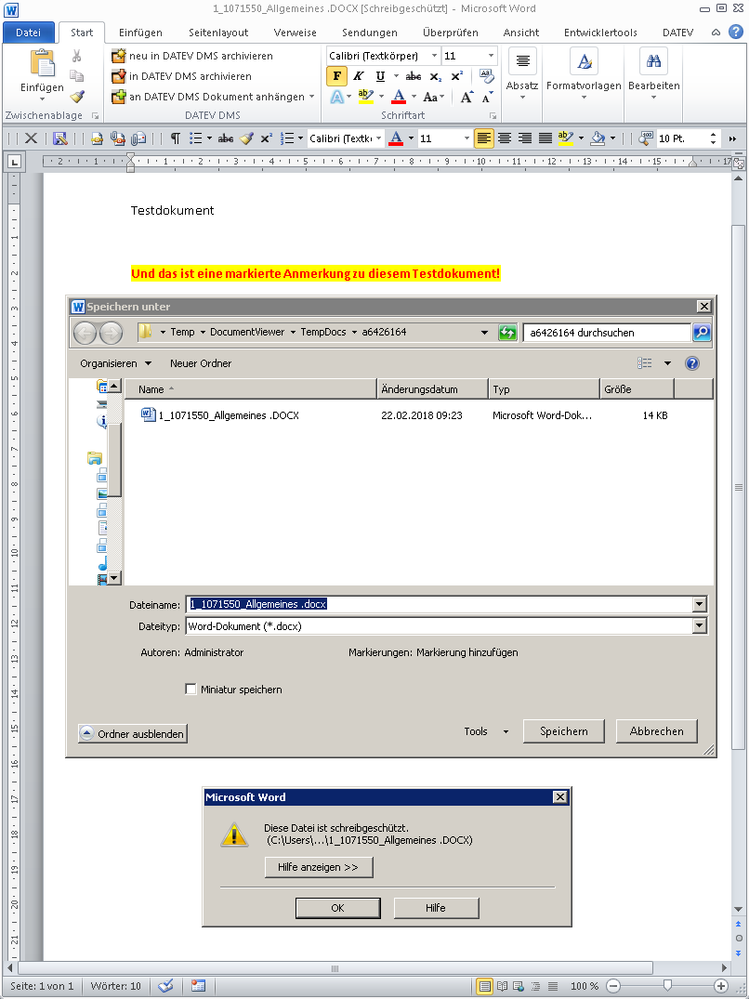

0815
Nachricht 77 von 345
367 Mal angesehen
Hallo Frau Niazioglou,
danke für Ihre Rückmeldung! Also, die Dateien befinden sich in Belege (DMS) oder Dokumente (DMS), ganz egal. Und ich bin hier:
  1. Kontoblatt
  2. Öffne den mit der Buchung verknüpften Beleg via Doppelklick auf das Belegsymbol in der Spalte BL:
  3. Dann möchte ich eine Anmerkung/Markierung direkt auf dem Beleg anbringen. Dazu gibt es momentan nur Mit externer Anwendung öffnen:
  4. Dann möchte ich natürlich speichern (wirklich speichern, nicht über die Schaltfläche in DMS archivieren - das würde ja nur zu einer leeren DMS-Ablagemaske führen), et voilà:
Nachträge: Ist unabhängig vom Dateiformat; auch bei PDF, TIF, ... Egal ist auch, wer Erlediger ist. Und die Datei war natürlich auch nicht vorher ausgecheckt oder dergleichen.
Wenn ich sonst z.B. über den Datev-Arbeitsplatz ein PDF-Dokument bearbeite, gibt es zwar kein in DMS archivieren, aber dann kann ich die Datei ja einfach im CheckOut-Ordner überschreiben, und habe somit den gleichen Effekt wie beim "normalen" Archivieren (bis auf das manuelle Einchecken).
Und besten Dank für "Aufbereitung der OPOS-Liste im Rahmen des Jahresabschlusses"
Viele Grüße.

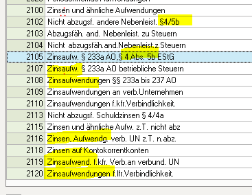

Sicherlich ließe sich die Kontenbeschriftung vom SKR 03 überarbeiten, so daß sich Konten per Schnellsuche besser finden lassen und im Bilanzbericht eine Einheitlichkeit erkennbar wird..
  • §4/5b in unterschiedlicher Schreibweise
  • Zinsen / Zinsaufw. in unterschiedlicher Schreibweise
  • # 2113 entzieht sich jeder Sortierung
  • usw.

Sie wissen ja selbst woher das kommt .
Zeichenbeschränkung und wie alt ist der SKR 03 und wieoft mussten daher Konten ergänzt werden aufgrund gesetzl. Neuregelung.
Da ich ausschließlich mit SKR 04 arbeite- ausser im Falle von Mandatsübernahmen bin ich meist noch 1-2 Jahre an den SKR 03 gebunden. Aber auch dort haben Sie ähnliche Probleme. Ich frage mich eher wie lange die Kontenrahmen überhaupt noch verwendet werden da die Möglichkeiten der ERgänzung so ziemlich erschöpft sind.
Bei großen Mandanten reichen bei den Debit/Kredits die 4 Stellen schon lange nicht mehr aus.
@DATEV:
Daher wäre es schön wenn die Datev an dieser Stelle mitteilen könnte ob es hier Bestrebungen gibt einen völlig neuen Kontenrahmen aufzusetzen analog zu damals als aus SKR 01 und 02 der SkR 03 und 04 hervorging ?
