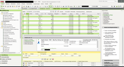

Liebe Community,
aufgrund von Änderungen bei PayPal hat es mir meine Lerndatei zerschossen. Ich habe soweit alles wieder angelegt aber bekomme folgende Buchungen nicht geändert.
Die PayPal-Gebühr wird automatisch gegen das PayPal-Konto gebucht (Kto. 1840) und somit ist Buchung und Gegenbuchung gleich. Diese möchte ich auf ein Verrechnungskonto buchen aber ich kann diese Buchung einfach nicht ändern bzw. umschlüsseln, es wird automatisch als richtig gekennzeichnet und ich bekomme den Status auch nicht weg (siehe grün markiert). Was mache ich falsch bzw. wie kann ich die Logik dahinter löschen und neu erstellen?
Schon mal vielen Dank und herzliche Grüße
Das ist ein Fehler den man mit der Lernkartei beheben kann. Da wird wohl in der Lernkartei etwas sein, dass diese Buchung erzeugt. Also dort nachsehen. Gebühren sollten auf einem Aufwandkonto gebucht werden. Vielleicht in der Lernkartei vertippt?

Sind denn alle unerwünschten Lerndateien fürs Paypal-Konto gelöscht? Sieht aus, als gäbe es hier irgendeine Lerndatei die greift.
Wenn alle nicht benötigten/falschen Lerndateien gelöscht sind und der Fehler weiterhin auftritt, würde ich versuchen diesen Transaktionstyp einfach mal mit einer neuen Lerndatei anzulegen und dann schauen, ob das Programm sich das zieht.

@renek & @taniafiwi Vielen Dank für die schnelle Rückmeldung.
Ich habe gerade die komplette Lerndatei gelöscht und es nochmal versucht, aber diese Buchung weist das Programm immer noch als sicheren Buchungsvorschlag aus.
Kann es sein das es eine Verknüpfung über den Kontoauszugsmanager gibt oder dies an einer anderen Stelle hinterlegt ist?

Kleiner Nachtrag, es handelt sich hierbei um eine Buchung auf dem PayPal-Konto. Beim einlesen über den Kontoauszugsmanager wird die Buchung in Zahlung und PayPal-Gebühr gesplittet.
Der Transaktionstyp ist gleich, und wenn ich diesen in der Lerndatei schlüssel erkennt er die anderen Buchungen, allerdings die PayPal-Gebühr wird weiterhin als sicher ausgewiesen (Buchung PayPal-Konto gegen PayPal-Konto).

Was ist denn hier bei Buchungsvorschläge bearbeiten, Einstellungen bearbeiten, Paypal eingestellt?
Da kommt normalerweise das Konto hin, auf das die Gebühren gebucht werden sollen.

@wwinkelhausen Das hat mein Problem gelöst, herzlichen Dank!
