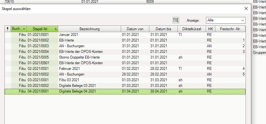

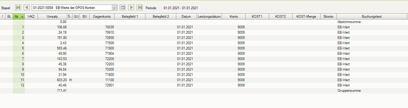

hier der Stapel Nr. 4

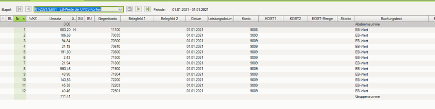

und hier Stapel EB01
Vielen Dank für Ihre Hilfe
SimoneHepperle
Nachricht 15 von 16
2593 Mal angesehen

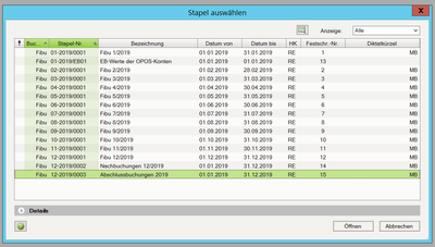

und hier jetzt noch der komplette "Stapel"-Bestand
Nicht irritieren lassen, hab versucht die EB-Werte zu stornieren, das funktioniert, weiß jetzt allerdings nicht ob dies rechtens ist. Das sind einfach Anfängerfehler

Sie haben die OPOS EB-Werte durch einen Import doppelt und möchten einen Stapel stornieren oder löschen.
Wie bereits in der Community richtig beschrieben, kann ein Buchungsstapel ohne Festschreibung gelöscht und mit Festschreibung als GU gebucht werden.
Der Stapel EB-Werte der OPOS-Konten wird vom Rechnungswesen Programm automatisch generiert, wenn Sie bei einer Jahresübernahme OPOS übernehmen. Dieser Stapel ist nicht löschbar.
Eine Unterscheidung der Stapel ist anhand der Stapel-Nr. möglich. Der vom Programm Erzeugte hat die Nr. 01-2021/EB01, der Importierte die Nr. 01-2021/0004 (wie in Ihrem Beispiel).
Wenn ich es richtig verstanden habe, hat der importierte Stapel eine Festschr.-Nr. und sollte mit Generalumkehr gebucht werden können.
