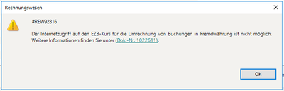

Zum einen wird mir nun beim Öffnen der OSS-Auswertung des 1. Quartals die Fehlermeldung #REW92816 angezeigt.

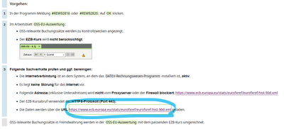

Ich habe schon gemäß des Dok. 1022611 die Internetverbindung geprüft und kann auch das xml-Dokument über den angegeben Pfad herunterladen.
Erstes Problem: Woran kann es liegen, dass der EZB Kurs nicht gezogen wird? Muss ich den Pfad zur EZB eventuell irgendwo manuell hinterlegen?
