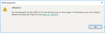

Beim Erstellen der OSS- Daten kommt diese Meldung:
Sie läßt sich einfach weg [x]en, aber irgend ein Sinn (oder Unsinn) hat das Ding doch?
Selbstverständlich werden die Fremdwährungen hier automatisch über das Internet abgerufen und auch das Senden der OSS-Meldung funktioniert reibungslos über das Internet.

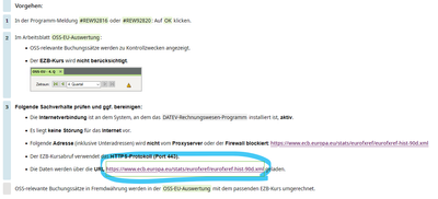

Die Programm-Meldung #REW92816 kann verschiedene Ursachen haben. Eine Hilfestellung zur Ermittlung des Auslösers finden Sie im Dokument  REW92816 / REW92817 / REW92820 beim Öffnen der OSS-EU-Auswertung.
Sollte der Ursprung der Meldung in Ihrem Fall aus dem Dokument nicht eindeutig hervorgehen, schicken Sie uns bitte einen Servicekontakt zum Produkt Kanzlei-Rechnungswesen.

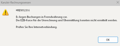

Beim Öffnen der OSS-Auswertung des 1. Quartals wird mir allerdings auch die Fehlermeldung #REW92816 angezeigt.
Eine Internetverbindung besteht und auch kann ich das xml-Dokument über den angegeben Pfad herunterladen.
Woran kann es noch liegen, dass der EZB Kurs nicht gezogen wird?

Zum einen wird mir nun beim Öffnen der OSS-Auswertung des 1. Quartals die Fehlermeldung #REW92816 angezeigt.
Ich habe schon gemäß des Dok. 1022611 die Internetverbindung geprüft und kann auch das xml-Dokument über den angegeben Pfad herunterladen.
Erstes Problem: Woran kann es liegen, dass der EZB Kurs nicht gezogen wird? Muss ich den Pfad zur EZB eventuell irgendwo manuell hinterlegen?
