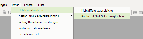

haben Sie in Karewe unter Extras die Nullsalden schon mal gelöscht?

Hallo Herr Rohwäder,
damit löst sich das Problem nicht.
