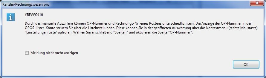

buchen Sie im OPOS-Bereich denn nicht über Belegnummern? Denn in diesem Falle wird der Ausgleich doch automatisch vorgenommen und die darauf aufbauenden Auswertungen erstellt.
Wenn Sie nur die Funktion "Ausziffern" benutzen, werden die Posten auf den Konten nur über eine Auszifferungsnummer ausgeglichen. Da dies vom Standard abweicht, müssen Sie andere Einstellungen wählen. (siehe Screenshot)Zwischenablage01.jpg

Doch, ich buche natürlich mit Belegnummern, allerdings kommen bei mir auf einigen Konten unterschiedliche Belegnummern zusammen, die dann manuell ausgeziffert werden müssen. Bei den regulären Debitoren und Kreditorenkonten ist auch alles in Ordnung, es betriftt leider die, bei denen mitunter bis zu 10 verschiedene Belegnummern erfasst werden.
Die Einstellung des Screen-Shot habe ich auch getestet, hat leider nicht den gewünschten Erfolg gebracht.
