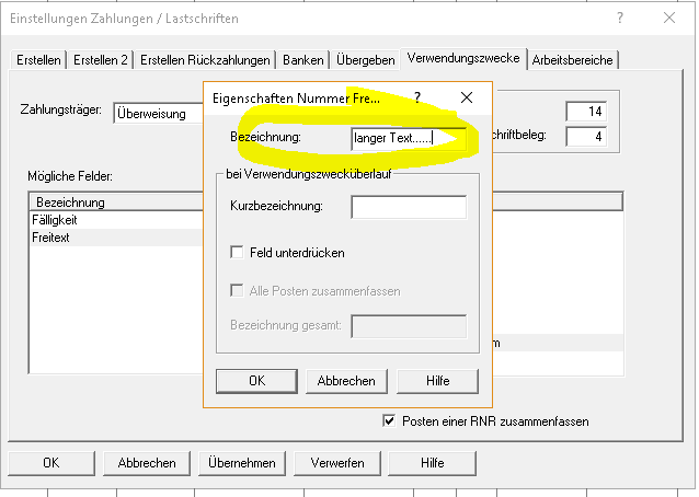

marcohüwe
821 Mal angesehen
da habe ich wohl einen Teil "überlesen"...
Aber was das Feld angeht: Die Bezeichnung vom Feld "Nummer Fremdsystem" lässt sich in den Einstellungen ja anpassen. Es müsste auch als Leerfeld funktionieren. Dann bleiben halt die 15 erwähnten Zeichen.
Alternativ: Sie erfassen in den Kred.Stammdaten nur ein "harmloses Zeichen" unter Nummer Fremdsystem als Platzhalter (ein leeres Feld in den Stammdaten reicht anscheinend nicht um die Bezeichnung alleine auszugeben) und ändern im Beispiel unten den Text ab, dieser darf auch länger als 15 Zeichen sein. Ggf. ist dann noch die Reihenfolge der Felder im Verwendungszweck zu prüfen.
Marco Hüwe
