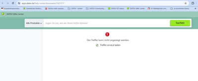

Bei mir läuft der Link ins leere:

Jetzt geht auch die 1. Verlinkung. Hatte sich DATEV wohl verschluckt...
