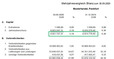

Aufsummierung Eigenkapital
Das wurde mit Kanzlei-Rechnungswesen V.10.1 bereinigt✔️. Eine Aufsummierung gibt es nun analog der Auswertung Bilanz.

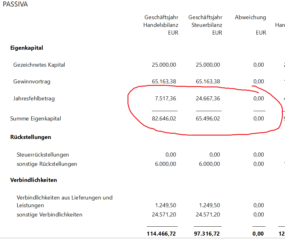

Haben Sie dieses Problem auch schon auf der "Uhr". Es betrifft die Abweichungen von HB zu StB.
Lukas_Rudolph
Nachricht 6 von 11
1074 Mal angesehen
Hallo @martin65,

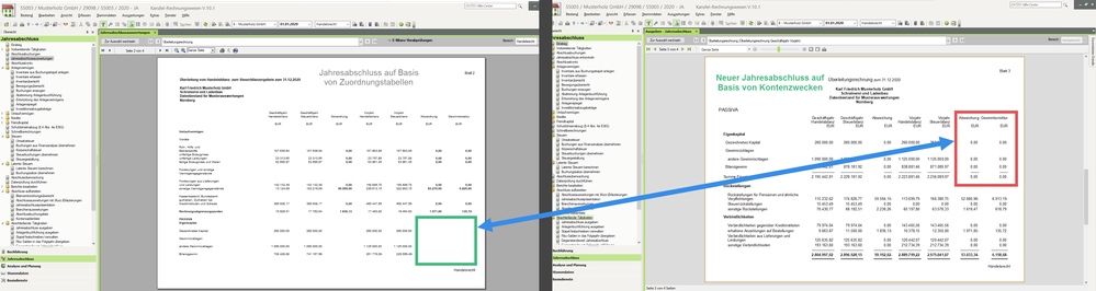

das betrifft die Auswertung Überleitungsrechnung. Ich glaub ein neues Thema bei abweichenden Sachverhalt (Mehrjahresvergleich vs. Überleitungsrechnung) wäre in Zukunft ganz praktisch😉, sonst irritiert es vielleicht den einen oder anderen 🙂.
Dass wir innerhalb der Überleitungsrechnung im Eigenkapital keine Abweichung berechnen ist mir bewusst. Das war im Jahresabschluss auf Basis von Zuordnungstabellen auch so, allerdings wurde dort keine 0,00 angezeigt sondern nichts ({leer}
Denn: Wir berechnen die Gewinnkorrektur in der Überleitungsrechnung anhand der Abweichungen zu den Bilanzposten. Würden wir mit diesem Ansatz auch im Eigenkapital eine Abweichung/Gewinnkorrektur berechnen, wäre die Summe der Gewinnkorrekturen falsch.
Ich kann aber verstehen dass die 0,00 bei Abweichung bei abweichenden Werte irritiert. Das sieht mathematisch falsch aus und irritiert🤔. Ich gebe das weiter. Dass keine Gewinnkorrektur/Abweichung berechnet wird ist aber bewusst so umgesetzt.

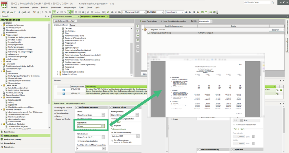

Hallo zu der Problematik habe ich eine ergänzende Frage:
Kann die Darstellung Mehrjahresvergleich auf der Lasche Jahresabschluss entwickeln tatsächlich nur in DIN A 4 hoch ausgedruckt werden? Eine Umstellungsmöglichkeit auf DIN A 4 quer habe ich in der Formatvorlage gefunden und geändert. Der Druck bleibt jedoch unverändert in DIN A 4 hoch und damit nicht mehr auf einer Seite darstellbar.

in der Formatvorlage ist mir eine Einstellung diesbezüglich unbekannt.

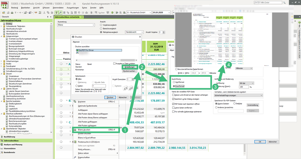

Ja, eine Ausgabe im Querformat ist auch aus Jahresabschluss entwickeln möglich👍.  Siehe nachfolgender Screenshot. Auch bei abweichenden Druckertreiber müsste die Einstellung Querformat vorhanden sein🔧.
Natürlich können Sie auch den Mehrjahresvergleich unter Ausgeben - Jahresabschluss drucken (Aufruf: Bestand | Ausgeben | Jahresabschluss). Dort kann in den Eigenschaften  unter Umfang und Varianten das Papierformat ausgewählt werden. A4 hoch, A4  quer oder A3 quer.

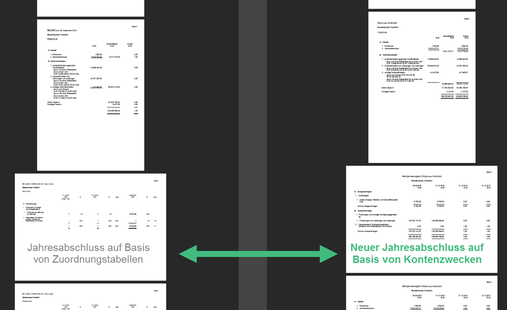

die Begründung für die Änderung ist folgende:
Im neuen Jahresabschluss wurde innerhalb von Jahresabschluss entwickeln der Mehrjahresvergleich als Ansicht integriert. Dort wurde die Reihenfolge "höchstes Wirtschaftsjahr ganz links" gewählt, damit ohne Scrollen das höchste Wirtschaftsjahr am Bildschirm immer sichtbar ist.
Damit in der späteren ausgegebenen Auswertung die identische Reihenfolge wie in Jahresabschluss entwickeln bestehen bleibt, wurde die Reihenfolge auch in der "Druckauswertung" entsprechend geändert. Dadurch ist es im Jahresabschluss stimmig👍, allerdings zu anderen Auswertungen (BWA) weicht es ab👎.
Aktuell ist keine (erneute) Änderung der Reihenfolge der Jahre im Mehrjahresvergleich📄 vorgesehen. Ihre Rückmeldungen dazu habe ich jedoch bei uns dokumentiert.
