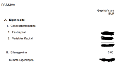

Hallo Datev,
warum erfolgt bei einer GbR der Ausweis so:
Sieht blöd aus; der Gewinn wurde natürlich den Gesellschaftern zugerechnet...

grundsätzlich lassen die Kommentierungen beide Möglichkeiten zu. Also Ausweis Bilanzgewinn mit 0,00 oder eben keinen Ausweis. Im Zuge des neuen Jahresabschlusses haben wir uns für die Standardauswertung entschieden den Null-Ausweis darzustellen.
Es wird voraussichtlich und zeitnah eine Möglichkeit geben, diesen Null-Ausweis zu vermeiden.

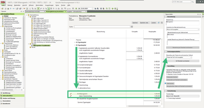

Ich vermute🤔, dass Sie im Kapitel 2.1 im Schritt 3 den "falschen" Posten mit der Bezeichnung Bilanzgewinn angepasst haben. In der Postengliederung werden hier alle Rechtsformen aufgelistet (aktuell, Änderung ist geplant), da die Postengliederung auch bei anderen Rechtsformen eingestellt werden kann. Bei einer GbR müssen Sie beim Punkt B. Eigenkapital den Posten XII. Bilanzgewinn ändern. Siehe auch Screenshots.
@bergerflorian  schrieb:
Warum, was mache ich hier falsch? Und bitte wo genau ist der Button "Verwenden für" (Ihr verlinktes Dokument Punkt 2.1.8), mit dem dies kanzleiweit gesteuert werden kann?
Die Postengliederung kann hier für den Mandant oder für die Kanzlei (Beraternummer) gespeichert werden💾.
Bei Mandant ist die Postengliederung nur in diesem Mandant wählbar, bei Kanzlei ist die Postengliederung bei anderen Mandanten mit der gleichen Beraternummer wählbar. Weitere Informationen:  Postengliederungen für den Jahresabschluss bearbeiten (Dok.-Nr. 9273108)
