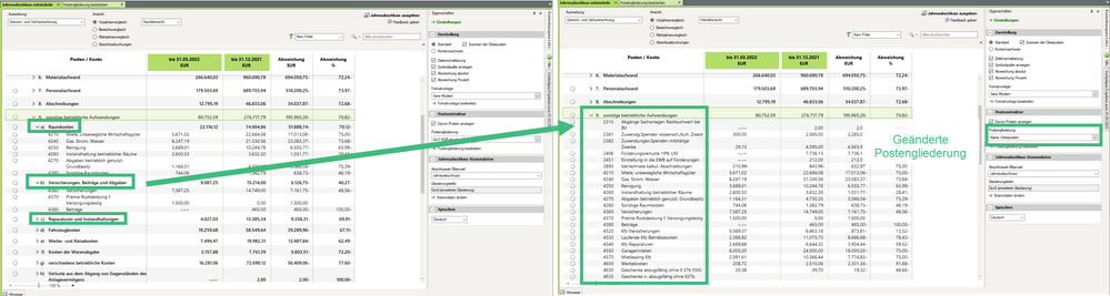

gibt es die Möglichkeit im neuen Jahresabschluss die Raffung wie z.B. Raumkosten aufzuheben und gleich alle Konten zu sehen (Miete, Heizung, Gas Wasser Strom, usw.)?

Hallo bjoern2406,
wählen Sie dazu in den Eigenschaften von Jahresabschluss entwickeln in der Gruppe Darstellung die Option Kontennachweis.
Alternativ können Sie auch in der Standard-Darstellung alle Gruppen gleichzeitig aufklappen lassen und sehen so ohne weitere Mausklicks die Kontenwerte.

Hallo @bjoern2406,
ich kann leider aus Ihrem Beitrag nicht genau herauslesen wofür Sie das benötigen. Daher meine erste Frage: Weshalb möchten Sie die Unterposten ausblenden🙂?
Es gibt mehrere Antworten↖️⬆️↗️ die Ihnen weiterhelfen können, ich habe sie daher mal zusammengefasst:

Antwort 4: Postengliederung bearbeiten
Wenn Ihnen die vorherigen Antworten nicht helfen, kann auch die Postengliederung bearbeitet werden🖊 und Unterposten können gelöscht werden.
Bei einer GmbH mit Gliederungstiefe Groß (erweiterte Gliederung) würden dann nachfolgenden Posten entfallen:
  • Raumkosten
  • Versicherungen, Beiträge und Abgaben
  • Reparaturen und Instandhaltungen
  • Fahrzeugkosten
Nachfolgend ein Screenshot, der das auch nochmal zeigt:
Vorgehen:
1. Kanzlei-Rechnungswesen im Jahresabschluss öffnen.
2. Auswertungen | Jahresabschluss | Jahresabschluss entwickeln wählen.
3. In den Eigenschaften | Postenstruktur auf den Link Postengliederung bearbeiten klicken.
4. Postengliederung GuV HGB erweitert GKV wählen.
5. Den Posten sonstige betriebliche Aufwendungen markieren.
6. In den Eigenschaften | Darstellung auf die Schaltfläche Unterposten löschen klicken.
7. Auf die Schaltfläche Speichern unter... klicken und Postengliederung speichern.
8. In Jahresabschluss entwickeln in den Eigenschaften | Postenstruktur die eben erstelle Postengliederung wählen.
Der Posten sonstige betriebliche Aufwendungen wird jetzt ohne Unterposten dargestellt.
