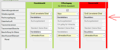

Sehr geehrter Herr @Lukas_Rudolph,
Asche über mein Haupt. Ich hatte Tomaten auf den Augen und war leider blind und taub.
Mit Ihrer Anleitung: EÜR: Abweichende Gewinnermittlungsart Bilanz aktivieren und Auswertungen ausgeben (Dok.-Nr. 1024331) hat es funktioniert. Danke
Was hatten wir alles gemacht:
  • In Rewe ausprobiert, da wir die Vorgehensweise schon Jahre so machen und das bei den ZOT immer gut funktioniert hat
  • Wir haben im DATEV Hilfe-Center (DHC) gesucht und "damals" das Dokument 9273110 gefunden. Über das DHC habe ich schon ein wenig geschrieben (IDEAS zu DHC Sortieren / Gruppieren / Kategorien). Der DHC ist leider für spezielle und zielgerichtete Suchen nicht geeignet. Deutlich bessere Ergebnisse (da mehr Einstellungen zur Suche möglich waren) lieferte die Info-DB. Motto: Gute Produkte abschalten, obwohl die Ersatzprodukte in der Plattform sich noch im MVP-Status (0-Serie) befinden. Schade
  • Einen Servicekontakt (56423869) erstellt mit dem Text:
ich möchte gerne für meinen Mandanten mit dem Bestand [...] eine bereichsabweichende Gewinnermittlungsart aktivieren (wie im Info Dokument 9273110 beschrieben).
Die Änderungen habe ich wie folgt vorgenommen (s. Anlage).
Allerdings ist es mir danach nicht möglich den freien Bereich (Handelsrecht) auf Bilanz und den Bereich Steuerrecht auf Einnahmenüberschussrechnung umzustellen (s. Anlage).
Was mache ich falsch ?
  • Danach hatten wir noch eine längere Fernbetreuung. Aussage der lieben DATEV Mitarbeiterin: Das mit der GbR geht halt nicht. Nachfrage: warum? / Antwort: das ist halt so
  • Der Kontakt mit der anscheinenden falschen Antwort wurde uns mit 9 EUR berechnet (leider werden uns auch bei vielen Fehlern der DATEV Programmen, die wir über den Service-Kontakt immer mal wieder melden, immer wieder 9 EUR berechnet)!
Warum wird so eine einfache Einstellung so komplex mit vielen Klicks so erschwert dass diese einem versierten Anwender (so ist unsere Selbsteinschätzung) und auch den DATEV Mitarbeitern vom Servicekontakt und auch den kleinen grünen DATEV-Menschen, die die den DHC geschrieben haben, umständlich gelöst?
Das Ergebnis ist nun nach mehreren Stunden wertvoller Arbeitszeit für uns gut, der umständliche DATEV Holzweg dahin:
  • diesbezüglich wenig intuitives Programm Kanzlei Rewe
  • nicht das richtige Findende im schlechten (subjektive Meinung von mir) DHC im Stadium eines MVP bzw. 0-Serie
  • nicht lösende bzw. helfende Servicekontakte
  • die zwar liebe, aber auch nicht wissende DATEV Mitarbeiterin während der Fernbetreuung
über die Community und Ihr persönliches gutes Fachwissen war aber nicht gut.
Wie ist Ihre Meinung über diesen DATEV Holzweg? Müsste hier nicht etwas grundlegend geändert werden (roter Faden bzw. die verbindenden Elemente)?

Hallo Herr Blum,
gut dass es jetzt geklappt hat 👍. Das freut mich 🙂. Darüber hinaus noch ein paar Worte zu Ihrem letzten Beitrag:
Kontakt mit uns im Service 📞
Ich habe mir Ihren Kontakt angesehen und auch mit meiner Kollegin gesprochen. Es tut uns beiden Leid, dass wir in diesem Kontakt eine falsche Auskunft gegeben haben🤝.  Entschuldigung!
Das Dokument Vermögensverwaltende GmbH & Co. KG (Dok.-Nr. 1019521) behandelt ausschließlich die vermögensverwaltende GmbH & Co. KG. Es hatte den Anschein, dass es nur in dieser Konstellation funktioniert. Das ist nicht richtig.
Nein, waren Sie nicht. Sie haben von uns eine falsche Auskunft bekommen. Klar ist, dass man sich darauf verlässt. Und ich hoffe, dass das auch so bleibt:herz_datev:. Ich bin mir sicher, dass wir das mit unseren nächsten Kontakten wieder gut machen können 💪.
Fehler als Chance etwas zu verbessern⬆️
In diesem Zuge habe ich Verbesserungen an den Dokumenten
vorgenommen. Ich habe jeweils ein weiteres Kapitel ("Weitere Informationen") 🆕 am Ende des Dokuments aufgenommen. In dem neuen Kapitel habe ich eine kurze Erläuterung und Links auf die jeweiligen anderen Dokumente eingefügt.
Auch im Dokument Erweiterte Einstellungen für den Jahresabschluss vornehmen (Dok.-Nr. 9273110) möchte ich, dass die passenden Hilfe-Dokumente verlinkt sind. Da kümmere ich mich nächste Woche drum🔜.
Serviceberechnung
Unser Service ist kostenpflichtig. Es gibt verschiedene Sachverhalte, wann wir einen Servicekontakt nicht berechnen. Zum Beispiel, wenn in dem Servicekontakt ein Fehler aufgedeckt wird und dieser nicht seit einer angemessen Zeit (ca. eine Arbeitswoche) kommuniziert wurde. Über die Serviceberechnung entscheidet der letzte Bearbeiter. Wenn da was schief läuft, können Sie sich gerne bei uns melden. Am besten als Rückfrage zu dem jeweiligen Servicekontakt.
Ihren Kontakt mit der falschen Auskunft habe ich auf kostenfrei geändert. Das ist natürlich mehr eine Geste als ein finanzieller Vorteil, das ist mir bewusst🙂.
