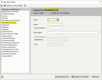

Bonjour,
nachträgliche AHK in ANLAG (Kanzlei Rechnungswesen) lassen sich in dem jeweiligen Anlagengut auf der Inventarkarte ändern. In der Inventarübersicht ist dabei das zu ändernde Inventar auszuwählen, zu öffnen und dort die neue Bewegung anzulegen. Hier lassen sich auch individuelle AHK Abzüge erfassen. Viele Grüße aus Berlin.

vielen Dank für die Nachricht.
Wie die nachträglichen HK im Inventar angelegt werden wusste ich bereits und so habe ich es auch angelegt, allerdings stimmt leider in der Registerkarte "AfA Vorschau" die Berechnung nicht. Weder stimmt die Berechnung mit der Berechnung in der Einkommensteuer überein, noch mit meiner Berechnung.

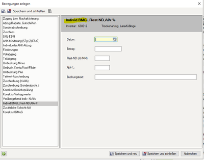

Verstehe. Lässt sich vielleicht über die anderen Optionen die AfA individuell erfassen? Oftmals hilft ja auch eine DATEV Fehlermeldung, aber ich denke, das hätten Sie erwähnt, wenn es diese geben würde. DATEV ANLAG ist oftmals sehr neurotisch. Da hilft viel verschiedene Eingaben auszuprobieren.
