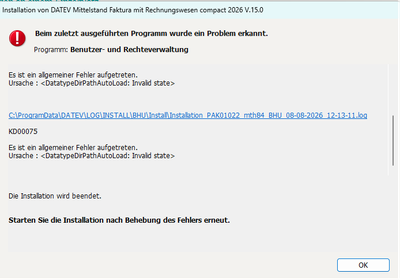

einer unserer Mandanten betreibt eine eigene Einzelplatzinstallation von Mittelstand Faktura compact.
Aktuell erhält er beim neuesten Update folgende Fehler:
- Keine Serverinstallation
- Update mit Adminrechten
Weiß jemand Abhilfe?

Hallo @mriess ,
für die weitere Analyse wird das Log benötigt. Alleine aus der Fehlermeldung KD00075 können wir keine Lösung ableiten.

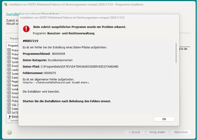

Im Fehlerdetail wird angezeigt, das der Datenpfad für Druckkomponenten der Komponente B0000009 nicht angelegt werden kann. Den Einfluss eines Fremdvirenscanners oder Smart App Control kann man nicht ganz ausschließen.
Für die Fehler-Kombination INI07219 / KD00075 liegen uns noch keine Meldungen oder Lösungen vor.

Den gleichen Fehler hatte ich heute ebenfalls.
Ich bin wie folgt fündig geworden:
Computer\HKEY_LOCAL_MACHINE\SOFTWARE\WOW6432Node\DATEVeG\Components\B0000009\AvailableDataDirectories\Druckkomponenten\Dir1
Dort war unter (Standard) genau NICHTS eingetragen
Nachdem ich dann händisch C:\ProgramData\DATEV\Daten\NUKO\DSERVICE\STANDARD eingetragen hatte konnte die Installation ohne Fehler fortgesetzt werden.
Es handelt sich um einen DATEV Einzelplatz mit lokaler Datenhaltung
