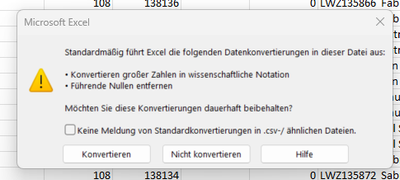

Excel fragt mich aber, wenn ich einen Stapel öffne, ob ich die Tabelle konvertieren will.

@Katharina83 schrieb :
[...] Formatierung der Rechnungsnummern in Belegfeld 1 teilweise in diesem Format “3,2322E+11” [...]
... sieht nach typischen Excel-Effekten aus.
Wenn die laaange Belegnummer als Zahl interpretiert wird, wird sie in wissenschaftlicher Schreibweise dargestellt, ebenso die laaaaange Nummer im Header (in der ersten Zeile) des Buchungsstapels
Man sollte in Excel ein Hochkomma setzen (')
... oder den Buchungsstapel mit einem Editor öffnen
... die Frage nach "Konvertierung" mit "nein" beantworten und nach einer Änderung wieder im CSV-Format speichern
