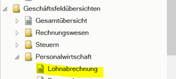

ich habe dies jetzt bei der Mandantennr gemacht, bei denen ich die Daten erst neu bekommen habe und dem anderen zuordnen wollte und nun ist alles weg. Es werden keine Leistungen mehr angezeigt. Wie soll es jetzt weitergehen? 🙄 Ich hoffe, dass ich dies anhand dieses Beispiels für immer verstehen werde.. 😕

In der Geschäftsfeldübersichten
Den Ordungsbegriff auswählen und dann zu der ZMSD zuordnen.
