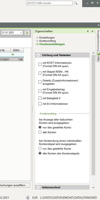

Wenn Sie wirklich "Drucken" meinen, dann gibt es unter Eigenschaften | Druckeinstellungen in Rewe die Möglichkeit, "Details" mit auszugeben, vielleicht hilft das.

Danke, wo finde ich "Eigenschaften"? Ich habe in der Menüleiste nur "Bestand, Bearbeiten, Ansicht, Erfassen, Stammdaten..."
