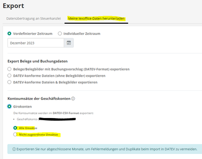

ich habe eine Frage an alle, die Daten von Lexoffice nach Datev exportieren.
Ich habe einen Steuerberaterzugang erhalten und kann dort aus verschiedenen Exportvarianten wählen.
Unter anderem steht der Rechnungsdatenservice 1.0 zur Verfügung, was ja eigentlich am einfachsten sein müsste, da hier kein manueller Prozess über das Programm "Belegtransfer" notwendig ist (Belegdaten aus Lexoffice runterladen um sie danach wieder im Unternehmen Online hochzuladen...).
Meine Frage:
Der Mandant bucht im Lexoffice auch die Bank.
Der Rechnungsdatenservice 1.0 ist nach meinem Verständnis aber NUR für den Export von Eingangs- und Ausgangsrechnungen gedacht (Beleg- bzw. Buchungssatz + Beleglink)
Wie sieht hier ein möglichst einfacher Prozess aus, um sowohl die Bankbuchungen als auch die Eingangs- und Ausgangsrechnungen aus Lexoffice nach Datev zu importieren?
Muss ich jeden Monat die Exportauswahl manuell anpassen und zwei Exporte anstossen? Hauptsache ich bekomme dann die gebuchten Rechnungen nicht doppelt (1x per Rechnungsdatenservice und 1x zusammen mit den Bankbuchungen über den anderen Exportweg).
Danke schonmal im Voraus....
Dann kannst Du den BDS - Buchungsdatenservice nutzen. Der überträgt auch die gewünschte Bank. Allerdings stellt der auch fertige Buchungssätze im RZ bereit, die man verbuchen kann (weil lexOffice bei der Benutzung im Hintergrund für einen bucht). Geht der Mandant mit lexOffice buchhalterisch nicht zu 85% korrekt mit lexOffice um, bekommst Du auch "Quatsch-Buchungen" 1:1 übertragen, die Du dann korrigieren musst. Dann hat der Mandant Zeit in lexOffice verbraten und Du investierst für Korrekturen auch nochmal Zeit. Daher sollte an 1. Stelle der Mandant korrekt mit seinem Programm umgehen können - wie wir Anwender es auch mit unserer Software DATEV bestmöglich tun. Das kann so sein, muss aber nicht. Wenn die Buchungssätze zum Großteil alle passen: happy sein und sich freuen 😃.
Achtung ⚠️: Der BDS muss manuell für jeden Mandanten einzeln via Chatsupport bei lexOffice freigeschaltet werden und es braucht die passenden Schnittstellen in der Kanzlei & die passende Vergabe der Rechte zur Nutzung dieser. Das ist aber analog 1:1 dem RDS vorzunehmen.
Alternativ, wenn man den Mandanten nicht zur korrekten Nutzung seiner Tools ermächtigen kann und man daher keine Quatschdaten übernimmt, die man korrigieren muss: Man kann im Liveystem des Mandanten sich auch die Umsätze aller Banken exportieren, die man in DATEV dann nutzen kann.
Viel Erfolg! 🍀
