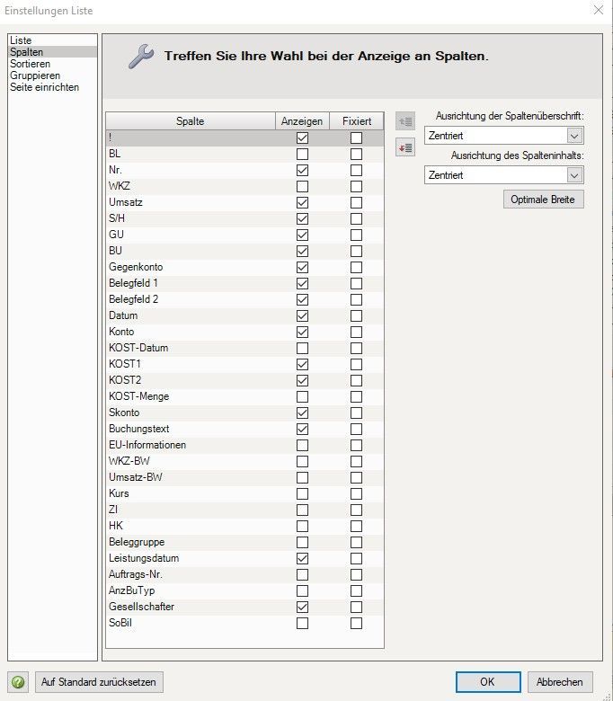

Nein, ich habe den Fehler mittlerweise gefunden. Allerdings muss man da auch erst drauf kommen.
Bei der entsprechenden Kollegin war die Spalte Leistungsdatum auch über Listeneinstellung nicht aufrufbar. Hier hat dann aber ein Klick auf "Auf Standard zurücksetzen" den Eintrag Leistungsdatum plötzlich wieder hervorgeholt. (siehe Bild unten)
Also, es ist nicht so, dass das Leitungsdatum nicht angehakt war, sondern der Eintrag war gar nicht vorhanden.
