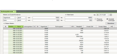

Hallo @hkais,
eine Möglichkeit ist die Auswertung Buchungsübersicht.
Dort können Sie den Kontenbereich für 18xx festlegen und den Gegenkontenbereich für die Kreditoren.
Ist ein Beleg verknüpft, finden Sie den Beleglink in der Spalte BL.
