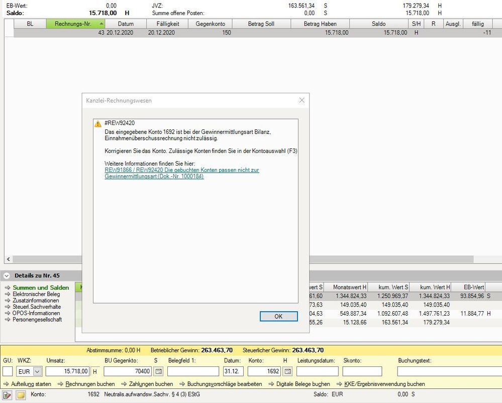

Leider wird in unserem Fall bei Benutzung der Konten (egal ob nur im Steuerrecht gebucht wird oder in allen Bereichen) angezeigt, dass die Verwendung dieser Konten nicht möglich ist.

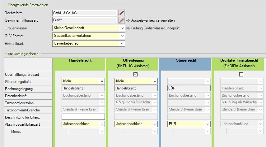

Wie im entsprechenden Dokument beschrieben:

Ja, die Buchung unten habe ich z. B. gerade nur im Bereich Steuerrecht gemacht:

Hallo simonw_,
auch ich kann mir die Fehlermeldung nicht erklären.
Ich habe einen Bestand mit den von Ihnen abgebildeten Stammdaten angelegt. In einem rein steuerlichen Stapel können bei meinem Test die Konten ohne Fehlermeldung erfasst werden.
Am einfachsten wäre es, wenn ich mich bei Ihnen per Fernbetreuung aufschalten könnte und Sie mir zeigen, wie Sie genau vorgehen und wann die Meldung erscheint. Teilen Sie mir doch per Servicekontakt mit, wie ich Sie erreichen kann.
