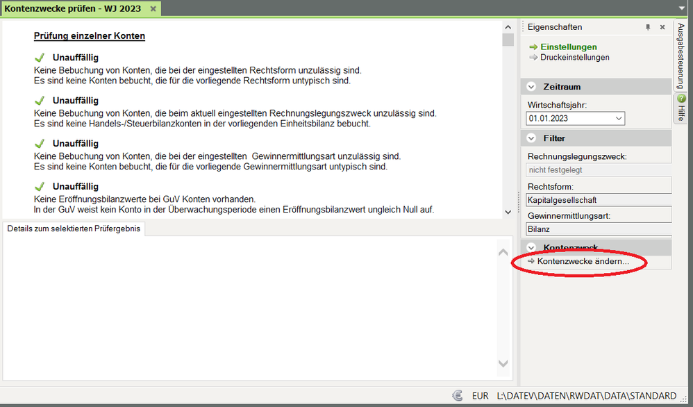

Jetzt ist nur das Problem, dass ich 1400 auf der Aktivseite habe (wie ich es auch möchte) und 1410 auf der Passivseite unter sonstige Verbindlichkeiten (was in meinem Fall überhaupt keinen Sinn macht). Entsprechendes auch bei 1600 und 1610.
Kann ich an der Stelle das Verhalten von 1410 und 1610 so abändern, dass es für meine Zwecke passt?

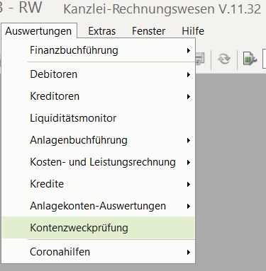

Hallo. Haben Sie mal geprüft, ob dortige Änderungen Ihnen helfen?

Bei den Kontenzwecken habe ich mich wirklich zu Tode gesucht, da auch die Hilfedokumente von DATEV nicht wirklich aussagekräftig sind. Wahrscheinlich müsste ich mir irgendwie die Eigenschaften von 1499 und 1659 auf 1410 und 1610 übertragen (falls das überhaupt geht), aber das erfordert glaube ich zu viel manuelle Pflege. Wichtig ist für mich nur, dass jetzt alles klappt.
