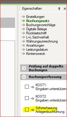

Die Soforterfassung Anlag einmal prüfen. In Karewe einen beliebigen Buchungsvorlauf öffnen > Eigenschaften > Buchungssatz > Buchungserfassung > den Haken rausnehmen (Screenshot unten).
