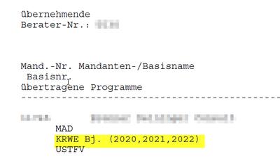

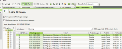

zwei Ideen hierzu:
1) Hat DATEV denn über die standardmäßig versendete "DATEV-Mitteilung" hier...
auch bestätigt, dass die jetzt fehlenden Jahre tatsächlich übertragen wurden?
In etwa so:
2) wenn ja : Beim bzw. vor dem Daten holen wurde auch die RZ-Übersicht aktualisiert?
