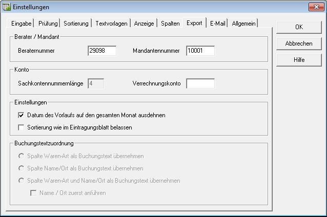

auch wir haben haben die Mandanten über mehrere Monate auf die Version 3.0 umgeleitet und zwar aus einem gewichtigen Grund. Was die Vorredner hier nämlich teilweise übersehen, sind die Anforderungen an die GoBD. Deshalb hat DATEV ja die Version 3.0 herausgebracht, um eine grundsätzliche GoBD-Fähigkeit zu gewährleisten.
@Herr Hofmeister: Ein Import von GoBD-unterstützten Daten in eine beim Berater vorliegende Datei wird nicht unterstützt. Die Dokumentation der Abgabe wird über die beim Export zusätzlich erstellte PDF-Datei vorgenommen.
@Frau Stock: Die Hinweise auf die fehlende Kontierung können Sie nicht abschalten. Sie können sich aber (zusammen mit dem Mandanten) aber damit behelfen, in dem Sie ein Verrechnungskonto anlegen. Siehe Hilfe bei der Kassen- und Warenerfassung:
Auszug aus dem Hilfetext:
Gruppe Konto
Im Eingabefeld Verrechnungskonto kann optional ein Verrechnungskonto (alternatives Gegenkonto) angegeben werden. Diese Angabe kann bei einem Import der Daten in die Finanzbuchführung, die Korrektur einer fehlenden Angabe des Gegenkontos erleichtern. Halten Sie sich hier an die Vorgaben Ihres Steuerberaters. Die Verwendung des Verrechnungskontos kann nochmals separat beim Export eingestellt werden.
Sie nehmen dann die Aufteilungsbuchungen gegen das entsprechende Konto vor, so dass sichergestellt ist, dass zum Einen die einzelnen Werte/Salden in der Datei nicht verändert worden sind und zum Anderen mit der Buchung gegen das Verrechnungskonto die entsprechende Aufteilung dokumentiert ist.
Sollte die Einstellung mit dem Verrechnungskonto beim Export nicht funktionieren, tragen Sie dieses einfach als Kontierung bei aufzuteilenden Buchungen in KaRe ein und buchen danach entsprechend um.

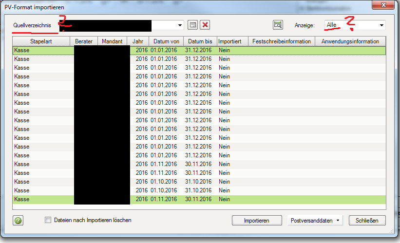

Apropos, da wir gerade beim Thema sind:
Liebe Datev, liebe Cracks,
seit neuestem begrüßt mich KaReWe bei jedem Import in jedem Mandanten mit irgendeinem Standard-Datenpfad, den ich noch NIE benutzt hab u. der Vorbelegung 'Alle Mandanten'. Das ist mit irgendeinem Update passiert.
Erläuterungen bezügl. der Sinnhaftigkeit sowas für den User per Update einzuführen bzw. wie ich dieses Verhalten ein für allemal abstellen kann, würde ich begrüßen.
Theo

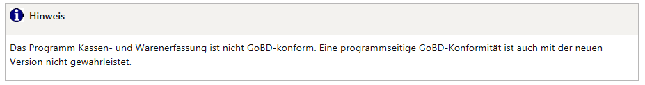

Hallo Herr Behrens,
den Hauptmangel sehe ich bei der Anforderung "Unveränderbarkeit".
Wenn schon der Hersteller des Programms die Konformität verneint...
