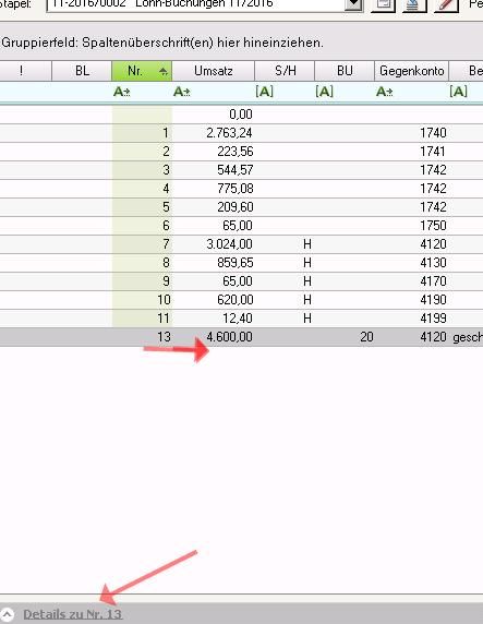

Hallo in die Runde,
ich meine, dass es bis zur Version 5.?? beim buchen immer im Bereich über den -Details- eine Zeile mit der akuteller Gruppensume gab.
Irre ich mich oder finde die Einstellung dazu nicht (ich meine nicht das setzen einer GruSum über Kontext)?
Schon einmal Danke für eine Aufklärung bzw. Weiterleitung an die Entwicklung.

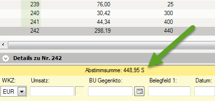

also wir haben noch die 5.25 drauf und ich habe das auch nicht... Ich habe nur die Abstimmsumme im Bereich der Buchungszeile:

Hallo Herr Rohwäder,
meinen Sie die Abstimmsumme?

Vielen Dank Frau Jachert, Herr Wielgoß,
aber ich meine schon die Gruppensumme im "freien Raum".
C. Rohwäder

Also ich muss mich Frau Jachert und Herrn Wielgoß anschließen. Mir ist auch nur die Abstimmsumme bekannt.
Allerdings!!! Wenn man Buchungen Importiert, werden automatisch Gruppensummen gesetzt, bei einem vollen Bildschirm wird dann schon auf die letzte Zeile zunächst fixiert. Vielleicht denken Sie derzeit an diese Gruppensumme.
utaschneider
Nachricht 6 von 9
940 Mal angesehen
die Gruppensumme wird gesetzt, wenn man den Buchungsstapel schließt und diesen nicht festschreibt. Beim nächsten Öffnen ist unter der letzten Buchung auch die Gruppensumme zu sehen.

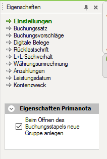

Nachricht 8 von 9
801 Mal angesehen
wenn dieser Haken rausgenommen wird
wird die Gruppensumme beim erneuten Aufruf des Buchungsstapels automatisch gelöscht.
