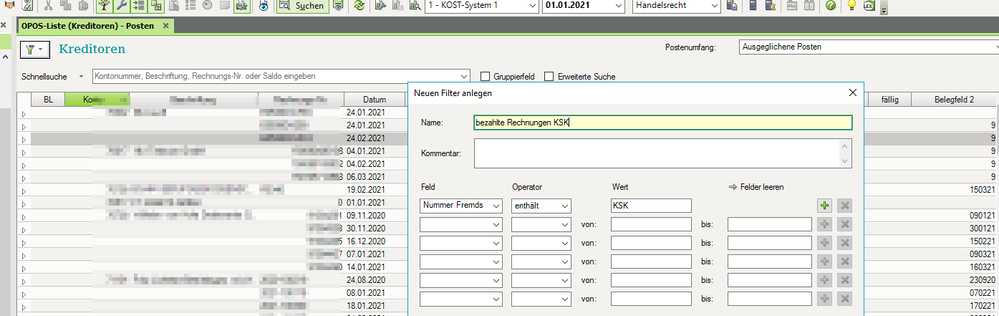

hilft Ihnen ggf. die Abfrage über die Opos-Liste? Dort lässt sich aus das Feld Nummer-Fremdystem auswerten - in Kombination mit "nur ausgeglichene Posten":

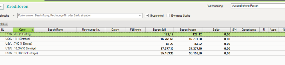

Falls der Netto-Wert gefragt ist meine Idee: Gruppierung nach dem Feld UST, dann manuell in Netto umrechnen:

Der Gedankengang war gar nicht schlecht, wenn ich jedoch nach Bankkonto sortiere (Gruppierung) zeigt der mir wieder nur die Bruttowerte an. Dann müsste ich wieder alle Kreditoren durchsuchen welche mit Steuer gebucht wurden und diese herausrechnen.
