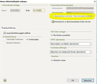

Bisher buche ich in SKR04. Auf Wunsch meines StB möchte ich nun in der Jahresübernahme auch den KR auf SKR03 wechseln.
Über Bestand -> Jahresübernahme -> neues Wj anlegen wird mir nicht angeboten, den Kontenrahmen zu wechseln. Muss ich vor noch etwas einstellen oder alle Monate des alten Jahres festschreiben?

Danke sehr. Das habe ich bereits gesehen, hilft mir aber  nicht weiter. In diesem Video wird -> Kontenrahmenwechsel angezeigt, bei mir aber nicht.
Kann man hier einen Screenshot einfügen?

Ich habe das gleiche Problem bei zwei Mandanten, die ich letztes Jahr übernommen habe. "Kontenrahmen wechseln" ist jeweils ausgegraut und kann nicht angeklickt werden. Fehlermeldung erscheint keine.

Hallo, nach Einspielung der neuen Daten / Programme konnte ich nun den neuen Kontenrahmen verwenden nach Anlage neues Wj. Es hat demnach wohl an den Programmen gelegen und nicht an der "kleinen" Version eines Mandanten.
