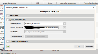

Dann Stammdaten - Banken - Bank anlegen -  Einstellungen Bankumsätze - Quelle Bankumsätze - die konvertierte Datei angeben.
Danach kann man die Umsätze abholen.

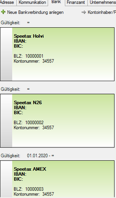

Hallo, wir nutzen Speetax. Allerdings rollt AMEX seit einiger Zeit sein Portal neu aus und haben in diesem Zuge auch den Aufbau der csv Datei geändert..... Was ich überhaupt nicht verstehe.
Habe Sie auch schon den neuen Aufbau/Export der csv Datei? Hier kann ich keine Logik erkennen.
AMEX csv mit Speetax in Kanzlei Rewe DATEV-Bank importieren ......

ich habe mir diese "fake" Banken angelegt.
Ablauf:
Export csv Dateien (die sich hoffentlich nicht im Aufbau ändern.. bei AMEX ist es diesen Monat und bei Holvi im letzten Monat passiert😫 ) von der Banken/KK-Homepage ==> Umformatierung mit speetax ==> Einspielen in Rewe als Bankumsätze im Starmoney Format:

Das ganze dann als Quelle der Bankumsätze angeben. ( Bankverbindung bearbeiten/ Zusatzangaben/ Einstellungen Bankkontoumsätze/ Quelle Kontoumsätze
-nicht aufgeführtes Programm
-Datei mit Pfas
-ASCII
Eingabe prüfen
Fertig
