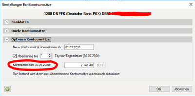

hat mir jemand einen Tipp. Die Einrichtung hat funktioniert. In der Vorschau werden auch alle Buchungen angezeigt. Wenn dann die Buchungsvorschläge eingespielt werden soll wird nur ein Tag des Monats eingespielt.
guenther
Nachricht 2 von 12
2885 Mal angesehen
Das ist ein ganz einfach zu lösendes Problem:
Die Bankumsätze müssen vorher in der csv-Datei vom Datum her absteigend sortiert werden. Den gleichen Fehler hatten wir auch schon.
Bei mehrfachem Import kann es sein, dass der Banksaldo manuell noch mal angepasst werden muss:
Schönes WE.
Thomas Günther
mfg Thomas Günther
