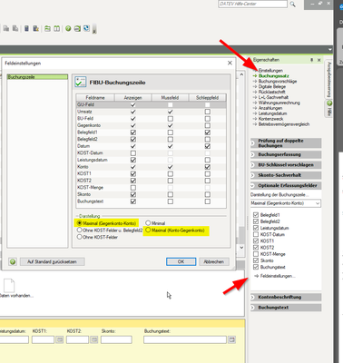

Hallo liebe Community,
wir haben eine Buchhaltung von einem anderen Steuerberater übernommen.
Dieser fand es so toll das Gegenkonto als Aufwandskonto und das Konto also Kreditoren/Debitorenkonto zu nutzen.
Bei uns in der Kanzlei ist es aber anders herum das wir im Gegenkonto denn Kreditor stehen haben und im Konto den Aufwand.
Wie bekommen wir es hin, das die KI das anders erkennt.
Er schlägt es seit mehreren Monaten immer falsch vor obwohl wir das jeden Monat immer wieder neu eingeben bevor wir es abschicken.
Gibt es da eine Lösung wie man dieses Problem beheben kann?
Vielen Dank für eure Hilfe

Vielleicht hilft diese Stelle ja weiter:
mic
Nachricht 7 von 12
540 Mal angesehen
Kommen die Belege aus DUO?
Wenn ja, dort unter den Einstellungen bei der Belegübersicht von Soll auf Haben (oder umgekehrt) im Bereich der Eingangsrechnungen ändern.
alex7763
Nachricht 8 von 12
535 Mal angesehen
kommen die belege über duo?
dann, sofern  standardmodus , im duo in den eigenschaften bei belegtyp  RE soll/haben tauschen.
im erweiterten modus gehts wohl nicht.
tapfer bleiben

Wir haben einen Lösungsweg von DATEV erhalten der wie folgt aussieht
Man gehe in UO
oben Einstellungen
Belegtypenauswählen
Verwalten
Eingangsrechnungen
Umsatz in Rechnungswesen vorbelegt ändern in SOLL wenn es auf HABEN steht.
Falls es noch jemand brauchen sollte.
