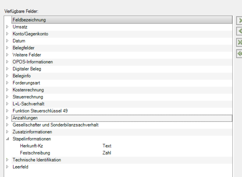

Wenn man sich ein eigenes ASCII-Format erstellt, kann man dort auch ein Feld für die Festschreibung festlegen und dieses mit 0 belegen.
Nachricht 4 von 51
2092 Mal angesehen
Cool.
Frage: und es wird nicht festgeschrieben, bzw. nicht gefragt, ob man festschreiben will? Ich nehme an, die Antwort lautet "JA"?!
Ok. Ab 1.1.2017 wird dieses eigene ASCII-Format auch noch unterstützt und es erfolgt dann keine (wie angekündigt) Festschreibung?
Dürfte von Interesse sein. Denn dann könnten man sich doch eigene Format bauen und wäre aus der Nummer aus...

Frage 1:
In 2017 kann ich nachwievor noch über NUKO diesen Quatsch aufheben - RICHTIG ?
Frage 2:
in meinen csv-Importen reicht mir also, wenn ich das Feldkennzeichen Feschreibung einfüge und in jeder Buchungszeile eine "0" eintrage  - RICHTIG ?
Frage 2a:  Herkunft-Kz kann ich mir also sparen ?
Frage 2b: Was passiert wenn bei einem Satz etwas anderes als Null drin steht, also eine "1"
Frage 3; Wird es dann ab 2018 so sein, dass wenn ich einen laufenden Buchungsstapel habe und in diesen einen Import aus einem Fremdsystem mache, dann dieser Buchungsstapel einfach geschlossen wird ????  Oder bleibt ein vorhandener offener Buchungsstapel auch immer weiterhin offen.  Dann wäre mein Problem schon gelöst, andernfalls grenzt das Ganze an eine Katastrophe.
Es wäre schön, wenn Sie die Detailfragen noch klären könnten. Dann werde ich das halt mal anpassen. Ist wohl weniger aufwendig als die ganze Software zu wechseln, was ich schon in Erwägung gezogen habe.

gerne nehmen wir zu Ihren Anfragen Stellung.
Zu Ihrem Beitrag UweS:
Frage 1:
  • Richtig! In 2017 können Sie weiterhin die Festschreibung beim Import über das NUKO-Recht aufheben.
  • Eine Änderung wird es ab 2018 geben. Dann gilt das NUKO-Recht nicht mehr für ASCII-Daten ohne Festschreibekennung.
Frage 2:
  • Richtig!
Frage 2a:
  • Ja, das können Sie.
Frage 2b:
  • Wenn in einer einzigen Zeile eine „1" drin steht, wird der Stapel festgeschrieben.
  • Ab 2017 gilt dies auch, wenn die Spalte Festschreibung in einer Zeile leer ist.
Frage 3:
  • Wenn Sie einen Buchungsstapel mit Festschreibung = Ja (bzw. der „1" in der Spalte Festschreibung) importieren, dann wird dieser als neuer Buchungsstapel importiert. Das Anhängen an einen bestehenden, nicht festgeschriebenen Buchungsstapel ist nicht möglich. Diese Logik gilt heute schon.

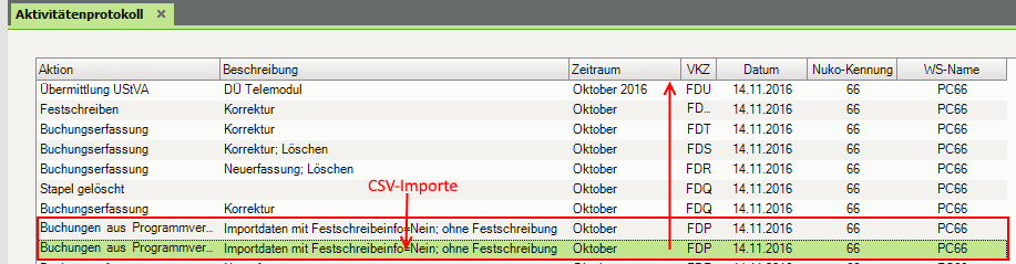

hier einmal bei mir ein typisches Aktivitätsprotokoll:
Man kann also sehr schön erkennen, wer - was - wann getan hat. Erst wurden Importe durchgeführt mit entsprechender Information. Das sollte doch IMO völlig ausreichen.
Schön ware es natürlich, wenn zusätzlich noch eine Kennung der Buchungssätze erfolgt. Es stellt sich nur die Frage, was passiert, wenn ich in dem importierten Vorlauf zusätzlich noch Buchungen vornehme, und was passiert, wenn ich Vorläufe zusammenfasse (also Import u. erfasste)?
Übrigens:
Man kann sehr schön sehen, dass immer vor der Übermittlung die Festschreibung erfolgte, daher ist die Kennzeichnung in der UStVA bei offenen EB-Werten unsinnig. Es ist immer der UStVA-Zeitraum mit dem Buchunghaltungszeitraum zu vergleichen.
Gruß A. Martens
