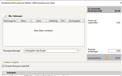

Guten Tag,
warum sind die Lastschriften (Alle Zahlungen) nicht ersichtlich? Ich kann die Rücklastschrift zu keiner Lastschrift zuordnen?!
Vielen Dank für Ihre Unterstützung
Antje_Naumann
Nachricht 12 von 14
1734 Mal angesehen
Hallo @Schweiger,
im Fenster Rücklastschrift buchen werden Zahlungsbuchungen zu offenen Posten vorgeschlagen, die in der OPOS-Liste in der Spalte Kz mit dem Eintrag L* gekennzeichnet sind, also per Lastschrift ausgeglichen wurden.
Liegen das Datum der Zahlungsbuchung und das Datum der Rücklastschrift in unterschiedlichen Wirtschaftsjahren? In diesem Fall kann die zur Rücklastschrift gehörige Zahlungsbuchung nicht angezeigt werden.
Falls diese Einschränkung in Ihrem Fall nicht zutrifft, melden Sie sich per Servicekontakt im Programmservice Rechnungswesen. Wir prüfen dann mit Ihnen den Sachverhalt.
