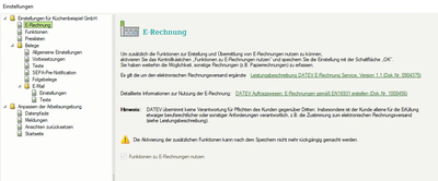

Im Menü Extras | Einstellungen wählen.
Das Fenster Einstellungen wird geöffnet.
Zur Kategorie Einstellungen für <Unternehmen> | E-Rechnung wechseln.
Das Kontrollkästchen E-Rechnung aktivieren.
Die Funktion zur Erstellung und Übermittlung von E-Rechnungen ist freigeschaltet. Neben sonstigen Rechnungen (z.B: auf Papier) können auch E-Rechnungen
Alle Voraussetzungen die beschrieben sind, sind vorhanden. Leider hört es bei Punkt 2 auf.... Unter Einstellungen sind keine "Einstellungen für <Unternehmen> | E-Rechnung zu finden und dementsprechend auch kein Kontrollkästchen E-Rechnung, was man aktivieren könnte..... ?? Wie komme ich also dahin, dass ich eine E-Rechnung (2.0) erstellen kann?

Hallo. Hier liegt offensichtlich ein Datenproblem vor. Auftragswesen speichert u.a. verschiedene Daten (so auch das Länderkürzel des nationalen Rechtes "DE") in dessen Datenbank. Wahrscheinlich ist dieser Wert so nicht vorhanden. Wenn dem so ist, dann wird die Einstellung zur E-Rechnung auch nicht gezeigt. Ich würde mal folgende Schritte nacheinander probieren:
  1. Nur um ganz sicher zu gehen: Es wurden schon die Einstellungen im Auftragswesen geöffnet, nicht beispielsweise im DATEV Arbeitslatz. Also diese hier:

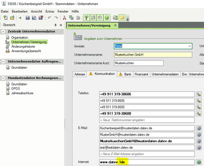

  2. Auftragswesen mal schließen, dann im DATEV Arbeitsplatz die Stammdaten Unternehmen öffnen und einen unkritischen Wert (z.B. Internet) ändern und speichern (oben das Diskettensymbol). Dadurch wird der volle Datensatz (inkl. des Länderkennzeichens DE) in der Datenbank aktualisiert.
    Danach nochmal Auftragswesen öffnen und schauen, ob die Einstellung E-Rechnung jetzt da ist.

viiiiielen Dank ! Option 2 hat geholfen, ich konnte das Häkchen setzen. Allerdings erscheint im Auftragswesen noch immer ZUGFeRD 1.0. Muss ich mir nun Gedanken machen, dass noch immer keine E-Rechnung erstellt wird? Oder ist noch weiteres zu tun, damit ich per Auftragswesen auch E-Rechnungen erstellen kann?

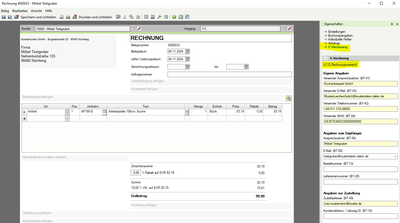

Wenn man jetzt eine E-Rechnung erstellen will, macht man das wie bisher auch. Man legt eine neue Rechnung an, erfasst alles und füllt dann nur noch auf der rechten Seite die benötigten E-Rechnungsfelder aus:

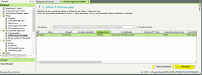

Danach speichert und schließt man und geht am besten in den Bereich "E-Rechnungen übermitteln". Dort versendet man dann, muss allerdings nach ungefähr 1-5 Minuten nach dem erfolgreichen Versenden den Status aktualisieren, um das vollständige Rechnungsdokument abzuholen und den Vorgang abzuschließen.
