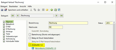

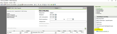

Die ZUGFeRD 1.0 Funktion kann pro Beleg aktiviert bzw. deaktiviert werden.
In den Einstellungen zu den Belegarten steuert man, ob dieser Haken bei jedem neuen Beleg vorbelegt werden soll.
