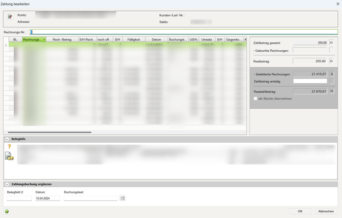

Guten Tag.
Bei einem Mandanten besteht folgendes Problem:
Zahlungen werden gebucht und über OPOS-Suche der Kreditor eingegeben bzw. aus der Lerndatei auch richtig vorbelegt.
Aber dann öffnet sich nicht das Fenster "Zahlung bearbeiten", sondern es wird automatisch die erste passende Buchung mit dem Betrag ausgewählt.
Bei allen anderen Mandanten erscheint doch immer das folgende Fenster (zum Vergleich damit man weiß was ich meine)
Ich habe schon alle Einstellungen die mir dazu einfallen verglichen, aber ich kann keine Unterschiede zu anderen Mandanten feststellen.
Mehrmaliges öffnen und schließen hat auch nichts gebracht.
Woran könnte es noch liegen?
Zudem ist mir (auch nur bei diesem Mandant) aufgefallen, dass die Suche im Feld "Konto" anhand der Namen nicht mehr automatisch funktioniert.
Man kann doch z.B. "Mül" eingeben und alle Konten mit der Beschriftung Müller werden vorgeschlagen.
Ich muss aber immer erst nach "Mül" noch Enter drücken bis die Suche ausgeführt wird.
langsam gehen mir die Ideen aus was da verstellt sein kann...... daher vielen Dank für Input 🙏

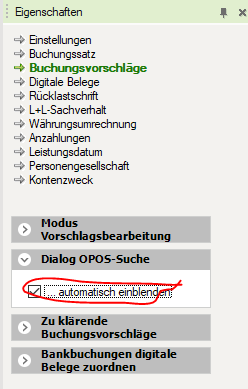

ist denn der Haken "automatisch einblenden" in den Eigenschaften beim Buchen gesetzt?
Uwe Lutz
marcow
283 Mal angesehen
Ja der Haken ist gesetzt.
Wie bei allen anderen Mandanten auch. Aber es nützt nichts.... 😞

Hallo @marcow,
Sie erhalten das Fenster "Zahlung bearbeiten", wenn im Rahmen von Zahlungen buchen die Suche nach einem Geschäftspartner mit mehreren offenen Rechnungen oder einem offenen Betrag im Fenster Zahlungen buchen (OPOS-Suche) zu einem Ergebnis geführt hat.
Eventuell verhindert auch ein Lerndatei-Eintrag den Aufruf des Fensters "Zahlung bearbeiten".
Gerne prüfen wir Ihren Sachverhalt über unseren Programmservice Rechnungswesen, wenn Sie einen automatischen Aufruf des Fensters "Zahlung bearbeiten" erwarten. Senden Sie uns hierzu einen Servicekontakt (Servicekontakt anlegen - Dok.-Nr. 1071593).
Bzgl. Ihrem zweiten Anliegen:
Bei Mandantenbeständen mit mehr als 10.000 Geschäftspartnern ist das abschließende Betätigen der Eingabetaste (Enter) für die Suche erforderlich.
Weitere Informationen finden Sie im Hilfe-Dokument Dok.-Nr.: 1036381.
